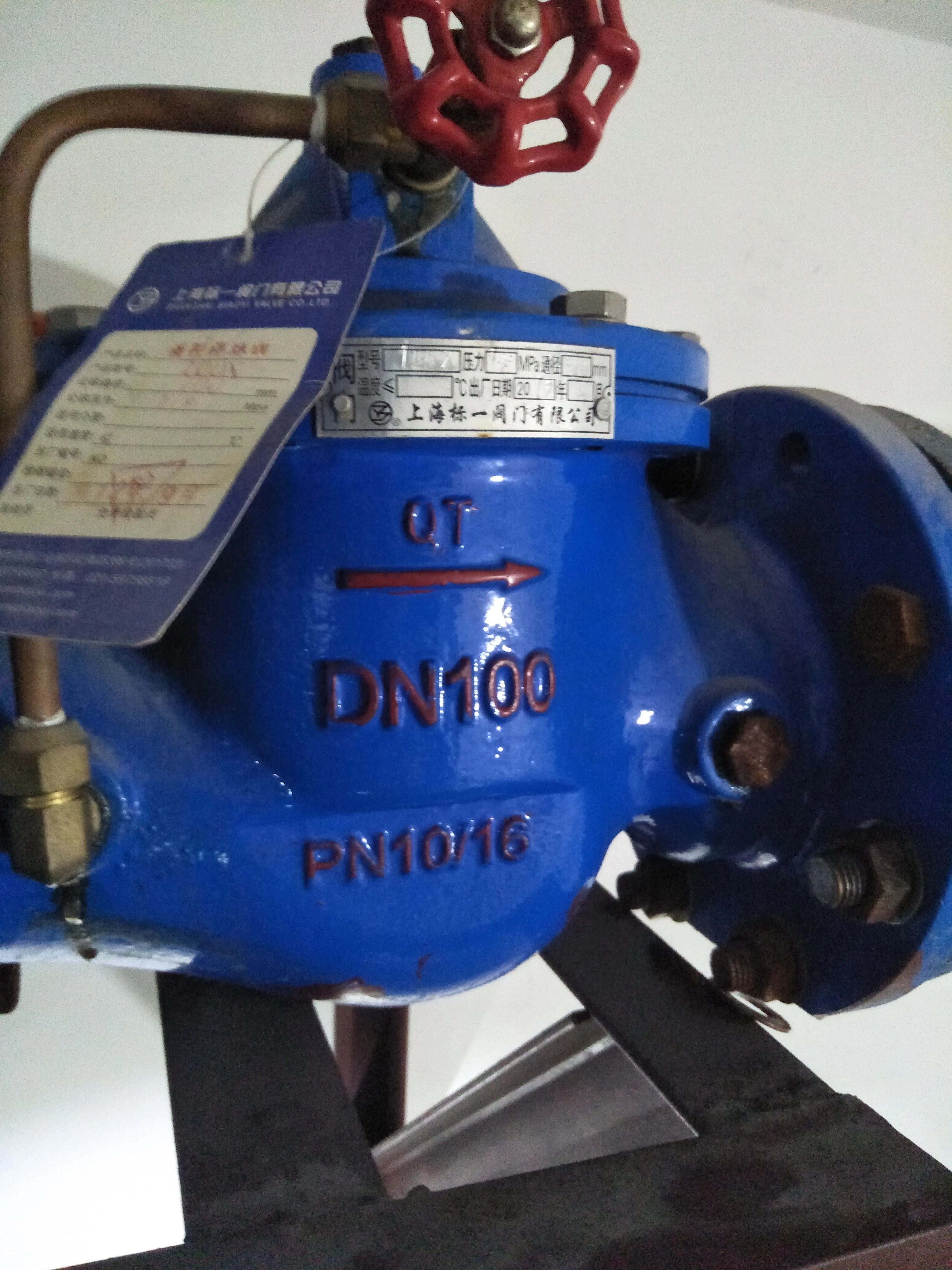

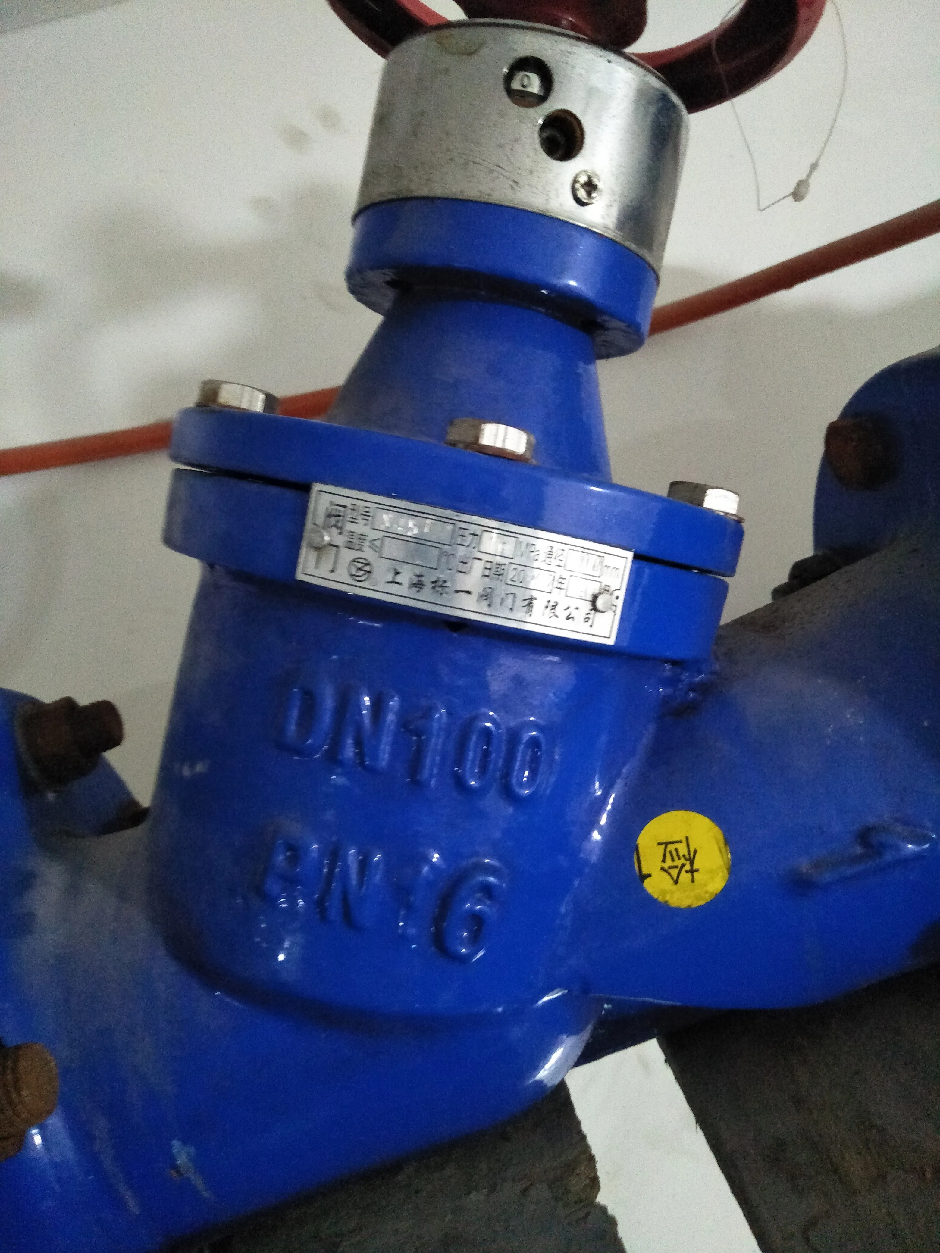

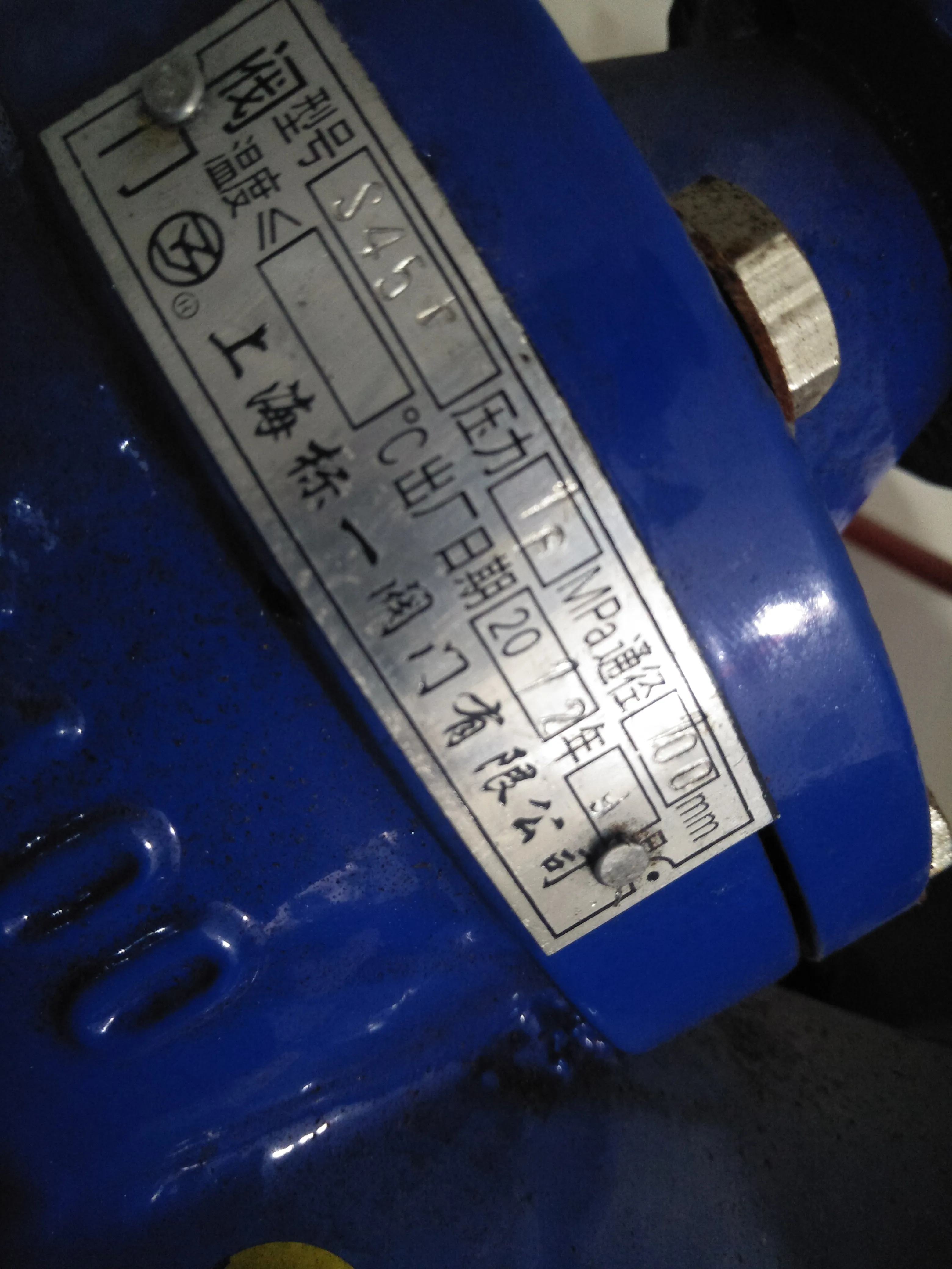

物业工程小弟一枚,前天清洗水箱时被工作人员误操作图一阀门,清洗完毕加完水之后需要关闭阀门时,图一阀杆可以跟随手轮转动方向转动,但是无法闭紧控制进水量。一直在空转,现在想咨询一下大神是不是内部阀杆断了,所以造成空转。除了更换新的阀杆还有别的解决办法吗因为图一跟图三是直接连接一起的,所以想问一下图一如果不买原厂的,换成别的厂家同类阀门进行更换,他们之间的阀杆会不会因为不配套装不进去,求大神给个回复,谢谢。

将图一的阀门解体看看是阀芯脱落还是阀杆滑丝。图3像是浮球式控制阀

第一张图从阀门型号上看是疏水阀阀门,但是实体又不像,像是截止阀,如果这个阀门坏掉的话可以直接换新的或者用同口径同等压力等级的其他阀门代替,不过要保证和你图一阀门的长度一致否则装不上去。图三是浮球阀 你这个是装在进水管道的上的。
