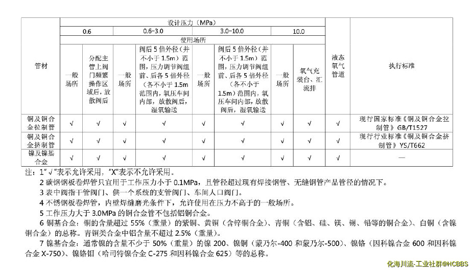

镍基合金在煤气化用在什么介质和工况下?什么情况下用镍基、什么情况下用不锈钢、什么情况下用内衬镍基?有没有相应的规范和依据。

气化炉SA387,下降管一部分和激冷环835,下降管下部和上升管316L

烧嘴和氧气管线也是,氧气规范里有一些

氧气调节阀前1.5米开始用镍基合金

氧气站设计规范 GB50030
