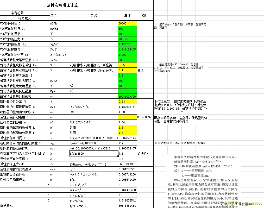

活性炭吸附装置设计计算
24.5K |35
倔强的摆渡人VIP会员 VIP会员 | 显示全部楼层 |阅读模式       最后访问IP四川省
希望对大家有用
发表于 2018-6-21 08:43:02
活性炭吸附装置设计计算.rar

你那吸附时间停留8.38小时?!

#在这里快速回复#excel文件,计算方便。

感谢楼主分享,新手疑问:炭箱的有效长度和宽度(2.6及1.8)是怎么来的,不需要与废气的量结合计算么?您这个炭箱可以保证运行多久才会达到饱和呢?(提问的原因是如果经常脱附会降低活性炭容量,应该选择一个合适的量,而这个炭箱的有效长度和宽度你这边是直接给出的,我想了解这个您是怎么计算来的?)
