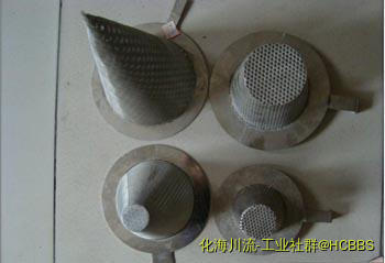

管道直通式过滤器 ed7dab421d92d1fa-edb9fffc288ce5fc-e69386ce5e13ee95f932733a2e787cd8.jpg
发表于 2018-6-19 19:39:36

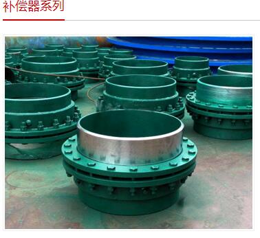

左想右想,既然是水管线,那就排除阻火器的可能;DN400还那么螺栓紧固,不太可能是过滤器,至少不方便维护可能不大,排除;查阅相关资料,图上白色物件的最大可能是:管道旋转补偿器,如果能确认是供热管道,那补偿器的可能行更大。当然也不排除是止回阀(有些供水工艺流程里止回阀和白色物件也很神似)。
我将管道旋转补偿器上传,所有人可以参考对比。
至于是 补偿器&止回阀,后来人继续缩小范围吧
