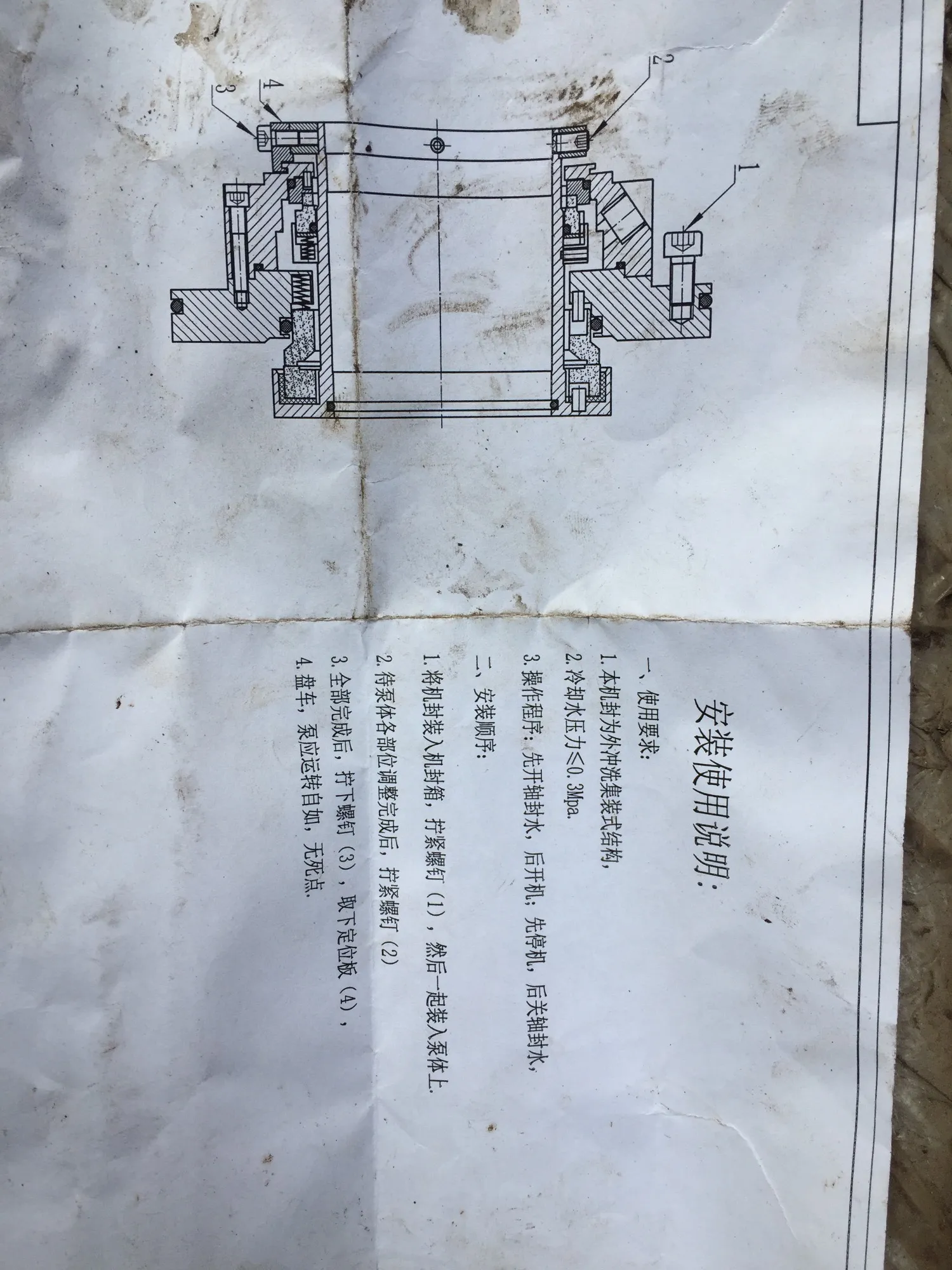

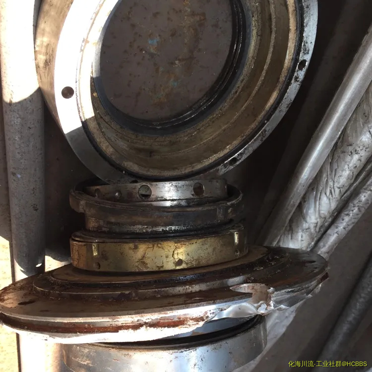

集装机封双端面,大家猜这个机封是怎么坏的

不是乱码可以看见图纸的
可是,有什么问题呢?

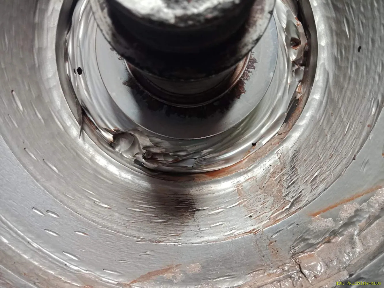

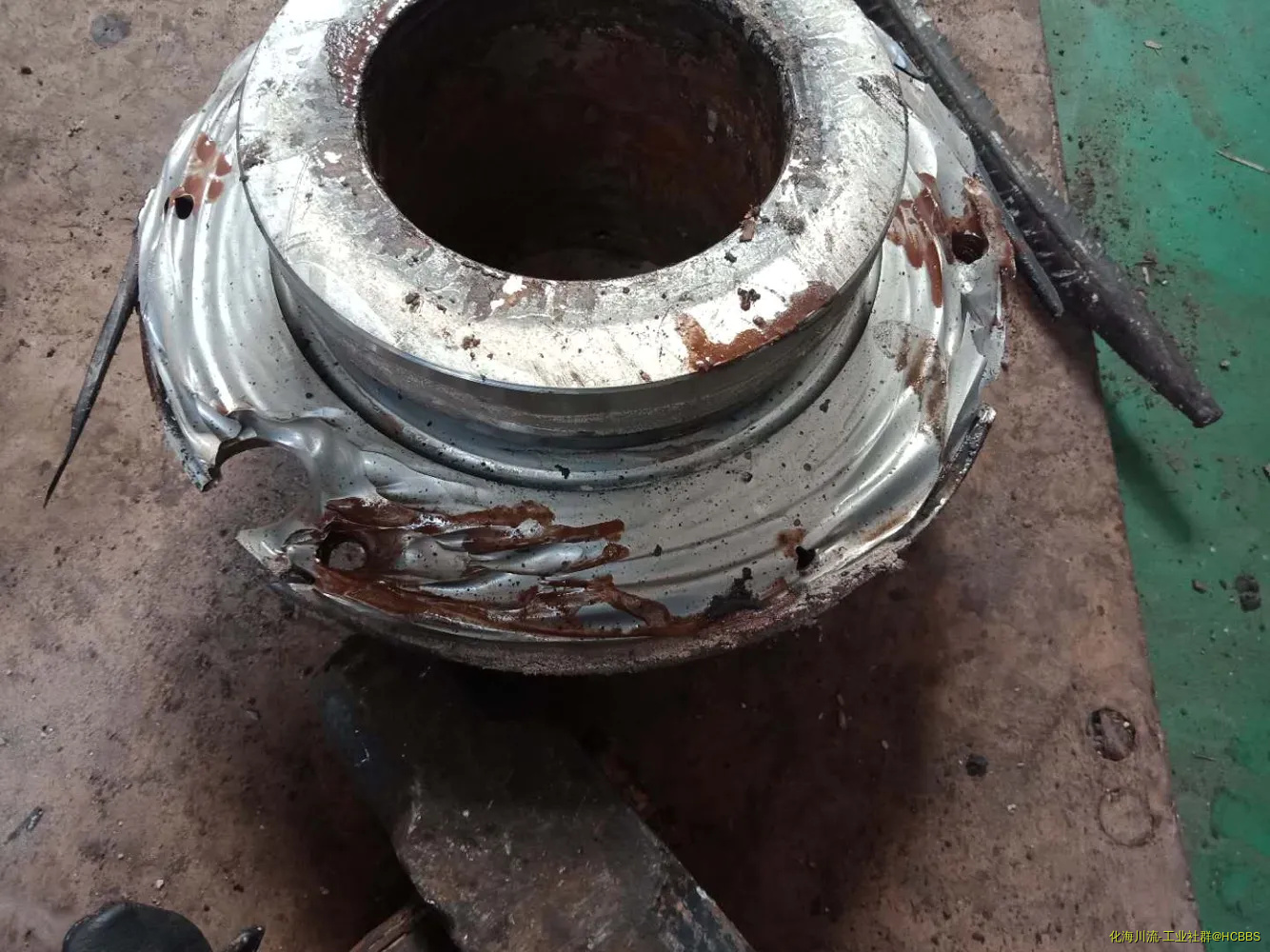

离你最近的人楼主 VIP会员 VIP会员 | 显示全部楼层       最后访问IP河北省
其实这个机封的动静环没有坏,和泵盖连接的地方被侵蚀了,浆液从和泵盖接触的地方流出来的

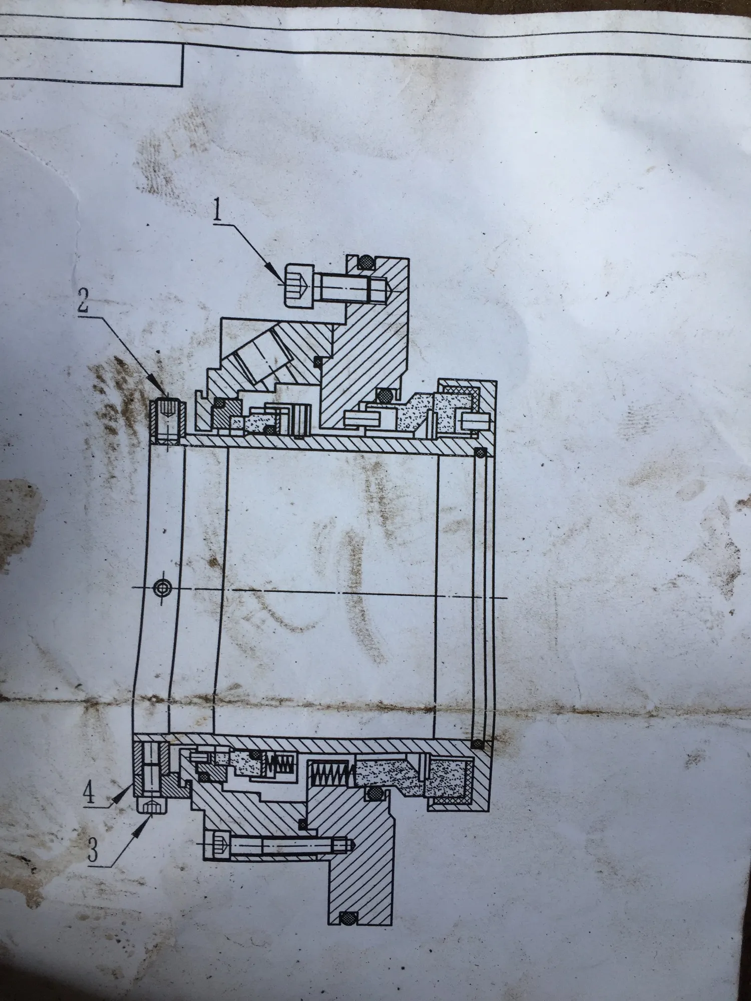

这个图纸就是这种类型的机封的图纸
发表于 2018-6-17 18:19:53
大家看这个机封怎么坏的

自贡机械密封VIP会员 VIP会员 | 显示全部楼层       最后访问IP四川省
,够坚强的。是材质不适合介质吗

backcat666 | 显示全部楼层       最后访问IP广东省
串联机械密封,压盖被介质严重侵蚀
湿法脱硫吸收塔的循环泵
内部

泡沫_ZPTK + 5 积极参与
冲刷腐蚀的了!大盖子处泄露才发现吧

lwlkey | 显示全部楼层       最后访问IP重庆市
是泵盖材质不对额?怎么都成这样了?腐蚀的么?
backcat666 发表于 2018-6-19 04:34
冲刷腐蚀的了!大盖子处泄露才发现吧
是的

麦田_OARSVIP会员 VIP会员 | 显示全部楼层       最后访问IP山西省
泵盖没问题吧?   也是第一次见这种情况

asd6692569VIP会员 VIP会员 | 显示全部楼层       最后访问IP陕西省
应该是材质的问题

离你最近的人楼主 VIP会员 VIP会员 化海川流M | 显示全部楼层       最后访问IP河北省
另外的一台循环泵,噪音大,拆开一看机封的盖都下来了,因为连接的螺丝腐蚀的小了,没有拍照片,机封是那种单端面带机封水的。
