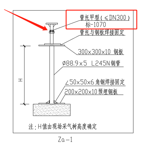

[求助] 谁知道这个标的号是那个管托的图集

求助这个管托图集
发表于 2018-6-17 11:28:25
管托图集
管托图集
