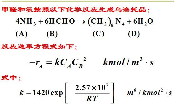

看吴嘉老师课件已经给出了动力学方程,和反应速率常数表达式,往aspen里面输入活化能的时候,考虑指前因子的单位和速率常数单位一样,exp(-E/RT)应该是无量纲的数值,R=8.314 J/mol K 或  kJ/kmol K,速率基准是摩尔浓度: kmol/m3。为什么吴嘉老师题目中E的单位是J/kmol呢?应该是 J/mol 或者kJ/kmol才对啊?求大神赐教。

以帮助文件的说明为准,将动力学方程转化为统一单位。

谢谢,搞定,帮助文件并没说活化能单位,题目应该给出活化能单位的

不知你的是什么版本。 我的是V7.1,输入活化能数值,会有选择单位的。 无论如何,只要能保证化为无量纲数即可。  详情 回复 发表于 2018-6-25 08:44
不知你的是什么版本。
无论如何,只要能保证化为无量纲数即可。

那选择单位也要是正确的才行,就是题目本身应该规定活化能单位,否则aspen里无从选择,也不能保证指数相无量纲

可是很奇怪,很多题目活化能不给单位,如何是好?怎么判断呀?
