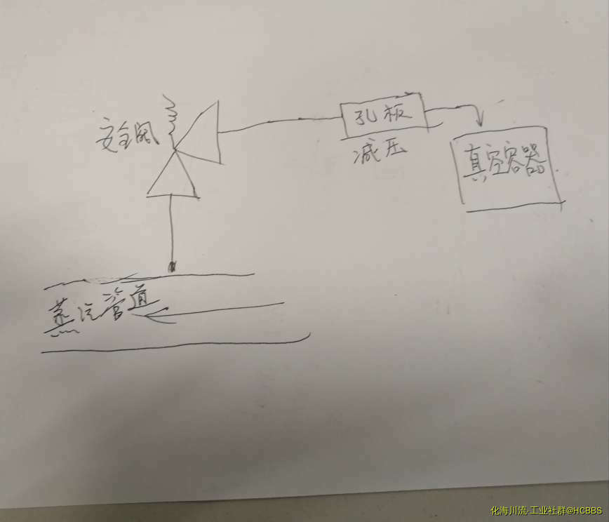

蒸汽管线为超压保护设置了弹簧安全阀,但排放需引至一个真空容器,为了保护容器管道需设置减温减压装置,如图所示。这样设置会不会造成排放不顺,安全阀后背压会不会太大,造成阀门频跳等故障?
另外,计算安全阀后 动背压时,如果阀门起跳压力3mpa,容器绝压0.05mpa,减温减压需把来的压力减到0.05mpa,这样的话,安全阀后动背压如何算?

但从生产来讲,一般中低压蒸汽的安全阀都是直接向天排空的
也有中压蒸汽采用降压扩温器的,即安全阀接一个大的常压容器,常压容器上部有直排孔

如果选用先导式安全阀,如何?

感觉不妥,泄放系统本来就是让主管压力迅速降低,以保证安全。如果后面加减温减压装置的话会增大阻力,减小降压速度,起不到安全做用

  请问楼主,这么做的考虑在哪?

蒸汽要回收,后面冷凝了。
现在考虑是用安全阀(先导式)
或者电动等动力驱动阀门(用信号控制)

蒸汽管道安全阀泄压也回收吗?在管道上不设置减温减压器吗,很好调节啊

直接排大气。

安全阀的设计初衷就是要保护安全防止超压的,现在的设计有点问题
1、安全阀本身不应该频繁启动,如果频繁起跳说明你的蒸汽管道设计有问题
2、正常情况下安全阀排放的蒸汽量应该不大,回收的意义和价值不大
3、按照目前的设计思路可能会影响到蒸汽管道的安全,不建议这样设计
