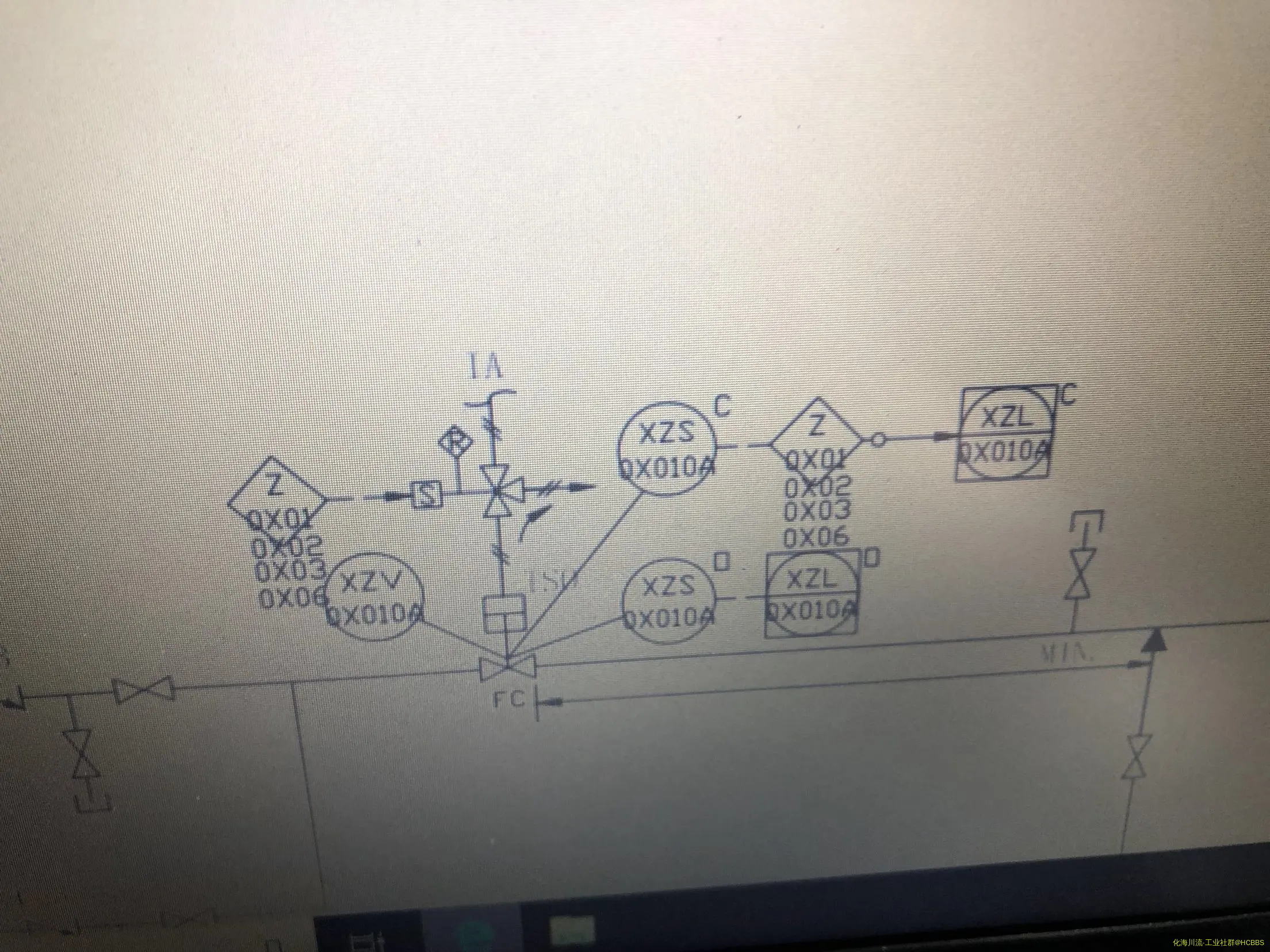

[讨论] 图例都什么意思,

只认识一个fc

hayoo112VIP会员 VIP会员 | 显示全部楼层       最后访问IP浙江省
最左侧的菱形里的Z是联锁编号,IA是仪表气,IA下面是带弹簧复位的两位三通电磁阀,下面左侧的圈里是阀门位号,右侧两个圈是阀位信号

18523871760VIP会员 VIP会员 | 显示全部楼层       最后访问IP广东省
xzs_o/xzs_c表示阀位反馈,分别是开反馈和关反馈,其它附议

看下HG/T 20505-2014 过程测量与控制仪表的功能标志及图形符号

该阀联锁关闭

xzl这个是工艺或者其他给的关信号,这个信号给电磁阀指令关(C)

看图,先看图例,找到PID图,前面就有图例和说明
