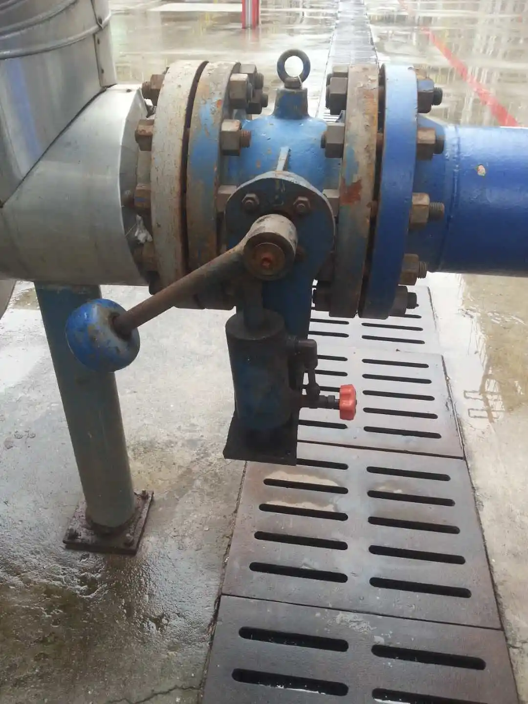

请教一下各位大侠,这是一种什么阀门啊?具体工作原理是什么?如何使用?烦请告知!!

laozhou2006VIP会员 VIP会员 | 显示全部楼层       最后访问IP山东省
是安全阀或者单向阀吧,靠重锤的重力来控制阀门的开、闭。

确定喔,单向阀也叫逆止阀

高兆帕阀门VIP会员 VIP会员 | 显示全部楼层       最后访问IP浙江省
这应该是HH47X蝶式缓冲止回阀吧

liushaoliangVIP会员 VIP会员 | 显示全部楼层       最后访问IP上海市
应该是缓闭止回阀

海川副教授  |  头衔:  【海川活跃分子】
重力缓闭止回阀

zhongyouqiang1VIP会员 VIP会员 | 显示全部楼层       最后访问IP江苏省
海川大学三年  |  头衔:  TA未设置
缓闭止回阀又称逆止阀或逆止阀,其作用是防止管路中的介质倒流,它的工作原理如下: 一、作用原理:通过汽缸塞的上下移动,协助阀瓣快速启闭以达到密封面 二、结构说明    1. 结构形式:旋启式单阀瓣    2. 驱动方式:对焊连接    3. 连接形式:对焊连接    4. 阀门的开启和关闭由气动装置来控制,加快阀门的开启和关闭速度。

重力缓闭止回阀,我们这用在柴油消防泵出口的

horace8586楼主 VIP会员 VIP会员 | 显示全部楼层       最后访问IP浙江省
zhongyouqiang1 发表于 2018-6-14 15:06
缓闭止回阀又称逆止阀或逆止阀,其作用是防止管路中的介质倒流,它的工作原理如下: 一、作用原理:通过汽 ...
这个是气动的吗?我以为是液压的,那个边上的小装置很像千斤顶的液压装置!!
网上查了一下,感觉应该是液压缓闭蝶式止回阀,不知道对否,请高手指教!!!
发表于 2018-6-15 15:26:37
看法兰距离应该是蝶阀,有重锤和液压,应该属于你查的那种止逆阀

xixiaoyoulingVIP会员 VIP会员 | 显示全部楼层       最后访问IP陕西省
是液态缓闭止回阀,重锤的话,通过油缸的液压进行缓冲。
