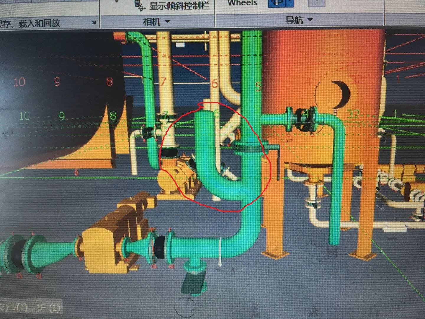

[求助] 容积泵安装管道后一段盲管有什么用,谢谢大家

预留吧。

缓冲?

应该是缓冲器,保持出口压力稳定的设备。内部设有膜片,膜片一端是稳压气体,一端是工作介质。

应该装安全阀吧

求教一下,盲管是什么意思?

我觉得应该是容积式泵出口的缓冲器,绘制模型时候为了方便表示用一段管道表示了,里面应该有密封液和膜片

据我所知,管道介质为带颗粒的糖液,粘度较高,此盲管仅是一个管道,内部没有膜片。那么请问此盲管的作用还是为缓冲吗

根据现场管道安装所知,目前安装的管道仅为一根盲管,里面什么东西都没有。备注:管道内介质为高粘度带颗粒的糖液,泵具体为转子泵,请问此盲管的作用还是起缓冲的作用吗?

容积泵液体输送不连续,这个可以使其连续!

主要是缓冲作用。

据我所知,此物料输送为连续输送物料,那么请问此盲管的作用还是使其连续吗?
