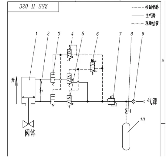

仪表的朋友帮忙看下这张图,这张图中电磁阀是失电还是通电状态,是默认失电吗,失电状态下该阀门是开还是关,工艺的,实在看不懂 谢谢了

图中只有6是电磁阀。
失电时阀6后面的风被放空,5与上面那个两位三通阀失去控制风,阀5不通,5上面的阀通,调节阀关闭。
现在的阀门都是要求正常带电,该阀为带电开。

4有风时3与3下面的阀通,气缸阀受电磁阀6的控制。
4无风时3与3下面的阀的气路同时被切断,气缸阀阀位保持不变。没有储气罐10的情况下,停仪表风时阀位维持原状态不变,也没法改变其开关。
10是储气罐,9是单向阀,储气罐出口是个现场手动开关的阀门(8这个阀门平时应该是开着的),在气源中断的情况下,可以通过储气罐临时供风,此时阀门的开关仍然受电磁阀6的控制,但开关次数是有限制的,因为每一次开或关,都会消耗(放空掉)一些风的,当储气罐内仪表风压力不足(或阀门8关着)时就回到了无储气罐的状态。

图中正常情况下电磁阀不带电,阀是关闭状态;联锁时得电阀开

阀6是电磁阀,通电时阀6气路通、断电时气路截止(并排放阀5的控制气)。
