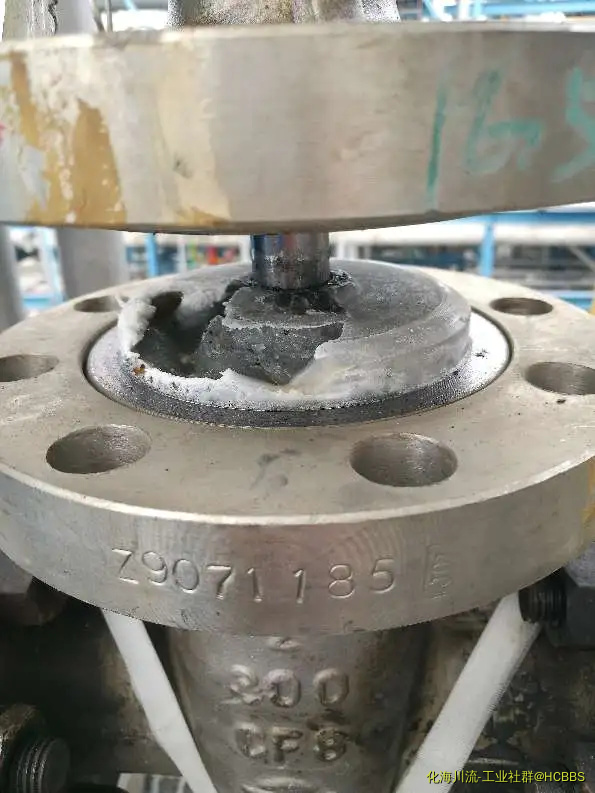

苯乙烯介质的阀门,用什么类型的阀门比较好。

听别人讲过,日本的工艺用的是软密封的,但是实际国内有用到硬质合金密封面的固定球碳钢球阀Q47Y和PQ47Y,至于为什么要这么用,就要工艺人员、化工设计人员来解答了。还有,球阀的长度各个厂家多多少少有点差距,要先让采购人员选择多家供应商询价,并提供管道长度,再在一样管道长度的厂家里综合考虑后选一家购买。

你这是304不锈钢材质的吧,操作压力多少?有没有试过316L不锈钢材质呢

你这是2寸 300LB  的法兰闸阀吧
