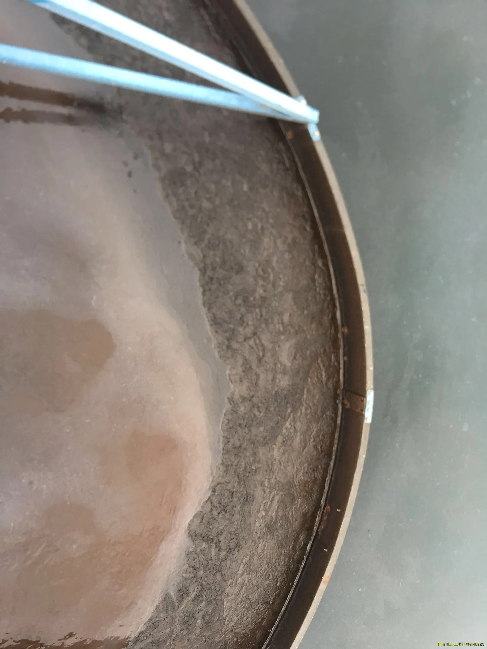

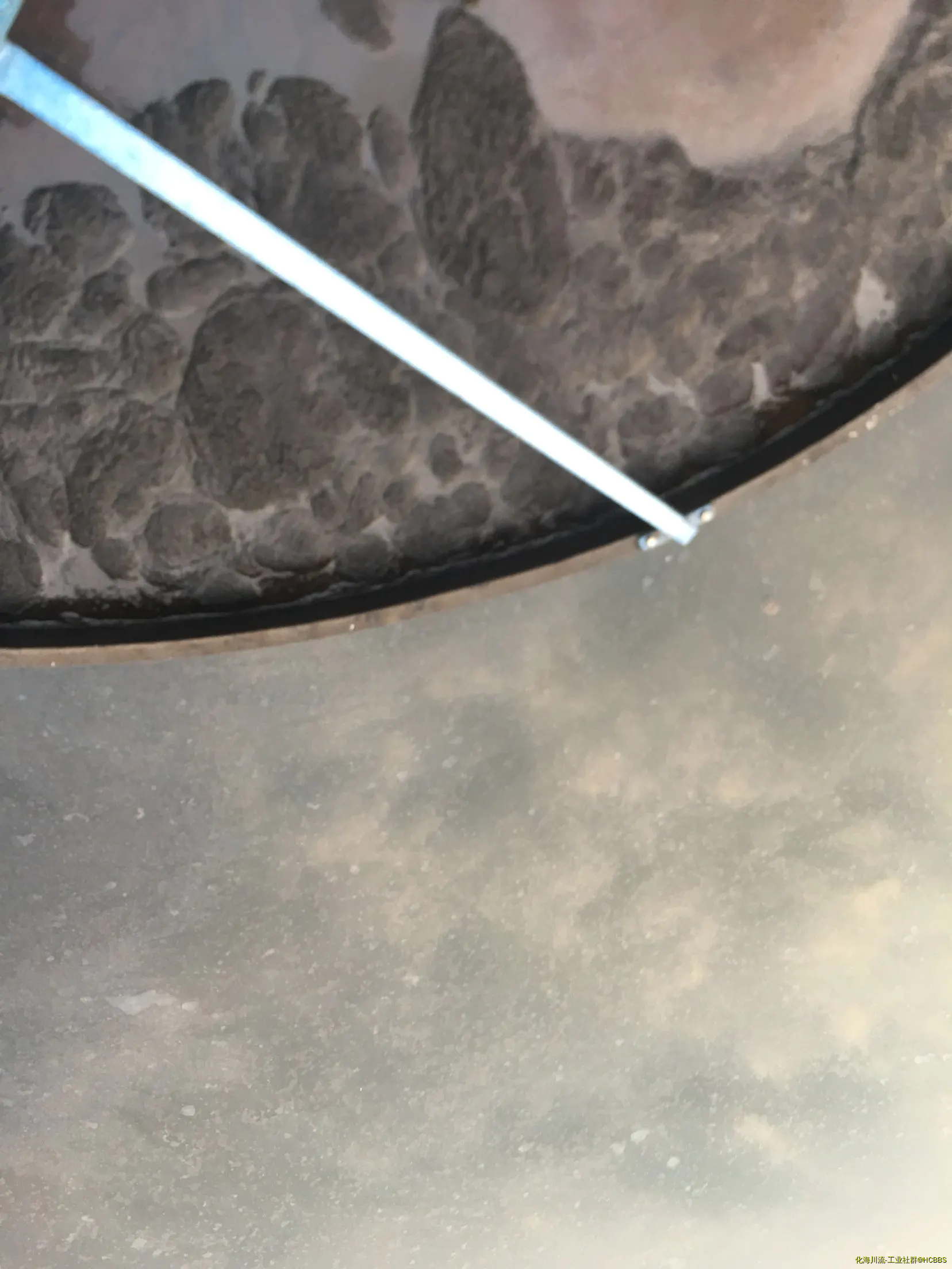

二沉池出水含油了怎么办?

简介--调整前端去油设施和药剂投加量,如果是溶解油之类不易去除的,我们车间都是挺过去的。-登录查看全文

简介--前面工艺出现问题,隔油装置,加药装置,破乳,都没有达到工艺要求。-登录查看全文

简介--wx_.536536 发表于 2018-06-07 08:18 调整前端去油设施和药剂投加量,如果是溶解油之类不易去除的,我水质能控制住不?可以做哪些补救措施呢?谢谢-登录查看全文

简介--yx5494 发表于 2018-06-07 08:28 前面工艺出现问题,隔油装置,加药装置,破乳,都没有达到工艺要是前面出了一些问题,尤其是生化池现在有油了,我们是A/O生化,生化池运行上需要做哪些调整?谢谢了 ...-登录查看全文

简介--07102415 发表于 2018-06-08 13:00 是前面出了一些问题,尤其是生化池现在有油了,我们是A/O生化那咱们工艺流程差不多,出水含油工艺指标是10mg/L,我们日常出水含油小于2mg/l,遇上含油冲击的话,出水含油4mg/L左右 ...-登录查看全文

简介--出水超标无法排放的话,需要回流到前端重新除油,建议把处理量降低些,把斜板出油量增大,再检查气浮溶气空是不是堵了,或增加絮凝剂浓度。生化段增大污泥回流,强化曝气,控制别产生污泥膨胀为前提。 ...-登录查看全文
