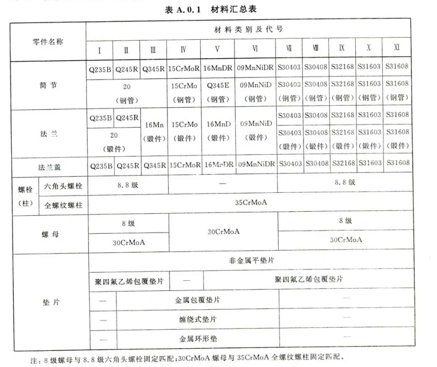

19回转盖平焊法兰人孔RF I b-8.8(F-St)A600-0.6
HG/T21516-2014
组合件
这个法兰是要用不锈钢还是碳钢的?

这个法兰人孔所接触的材质和温度多少?
发表于 2018-6-6 17:57:46
夏,微凉 + 5 热心助人
查下21516呗
