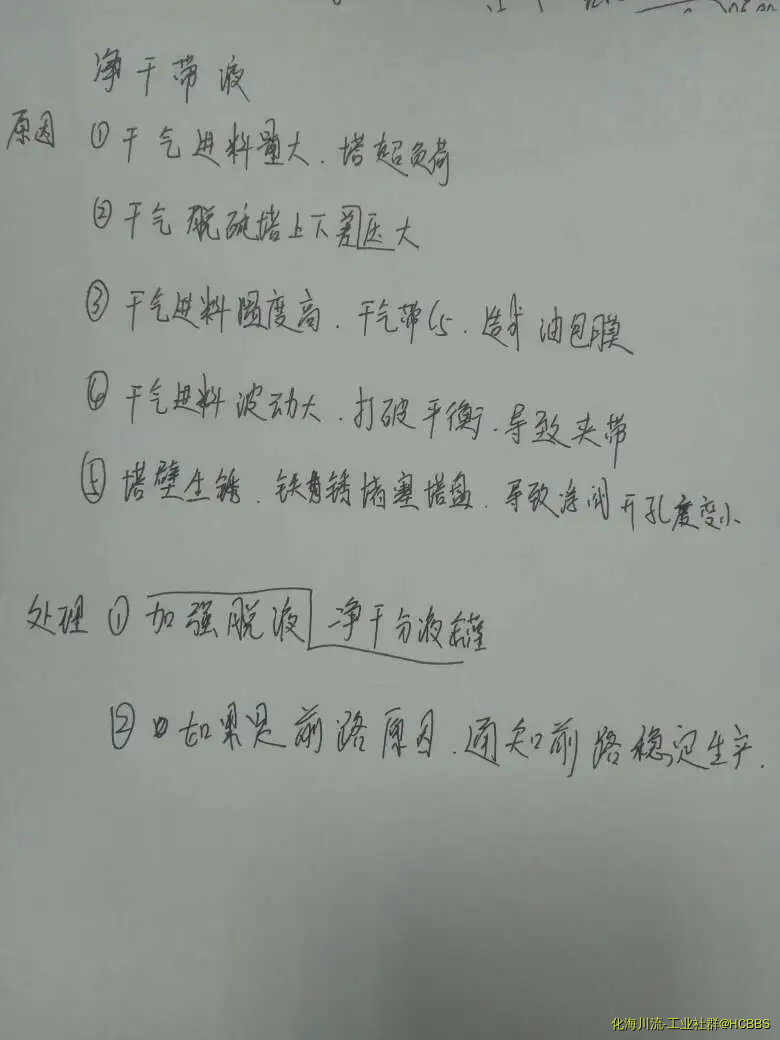

请问干气用胺液脱硫时,时间久了会积液,是什么原因以及怎么处理?谢谢

是净干分液罐积液?

你是说胺液回收器带液吗

破晓_DUWB楼主 VIP会员 VIP会员 | 显示全部楼层       最后访问IP山东省
幽敏客 发表于 2018-6-6 15:46
是净干分液罐积液?
是的
炼油工人 发表于 2018-6-6 15:55
你是说胺液回收器带液吗
胺液回收器?是干气脱硫塔带液进分离罐

守望幸福_ZZATVIP会员 VIP会员 | 显示全部楼层       最后访问IP山东省
检查脱硫塔液位,脱硫液是不是脏了?脱硫塔压力波动吗?胺液温度多少?
压力没波动,塔顶温度40度了

幽敏客VIP会员 VIP会员 | 显示全部楼层       最后访问IP福建省
海川初三  |  头衔:  【化工新人】
赶着下班,字丑莫怪
发表于 2018-6-6 17:27:29
幽敏客 发表于 2018-6-6 17:27
赶着下班,字丑莫怪
那对于生产装置来说首先调的是什么?降温吗?
海川初三  |  头衔:  【化工新人】
这个你得先找原因,对症下药
