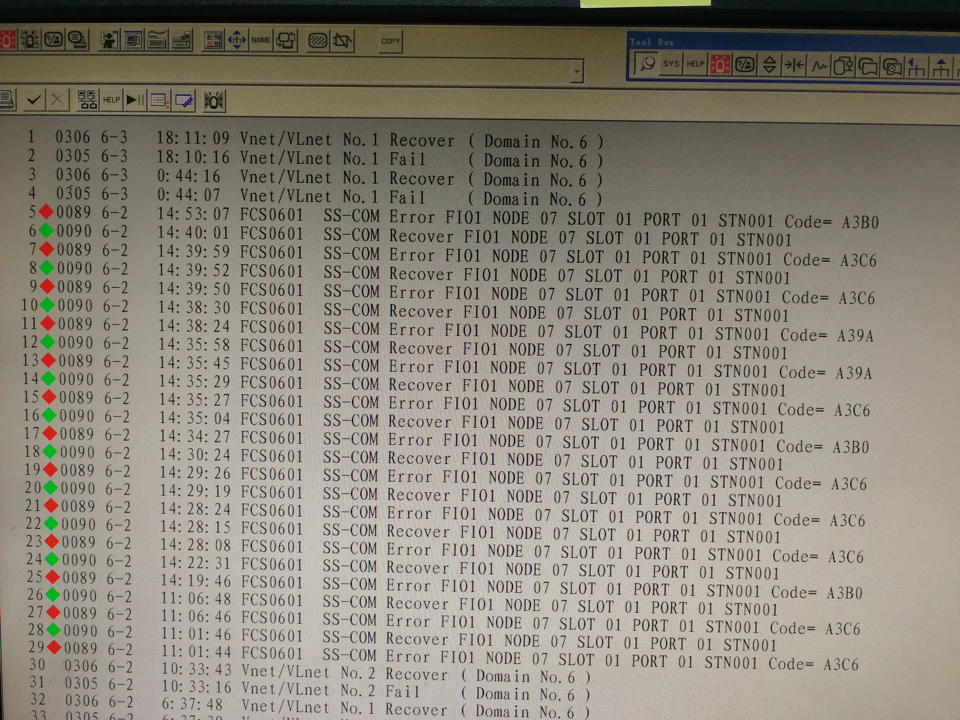

CS3000与康吉森的SIS系统通讯卡件ALR121报警,请问一下原因有哪些?

都是几秒钟的顺时报警,是不是端子接线松了,查查接线。
是不是冗余通讯?两边TCM4351B和ALR121都是冗余的。看看ALR121有没有冗余切换?

报警后,最后没有恢复。

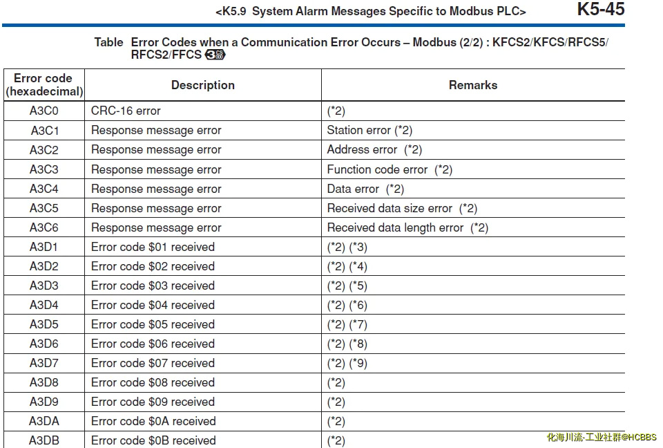

应该是MODBUS功能错误,可以两边用MODBUS通讯线和MODBUS测试软件测试一下哪边有问题,截图为CS3000说明文档的文件请自行查找其他错误
