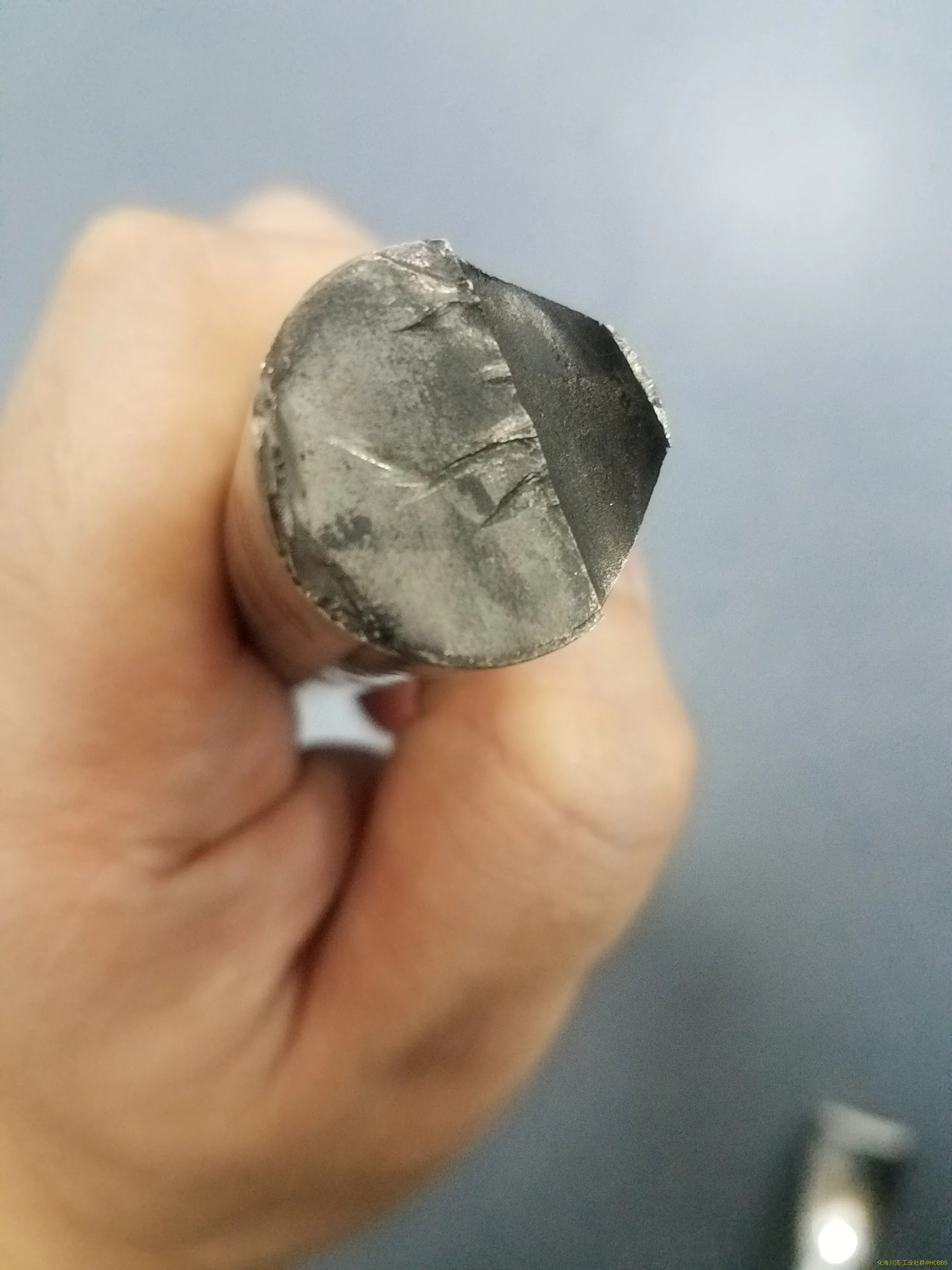

偏心蝶阀在客户设备上运行了三个月左右出现阀杆断裂情况。
现场工况为8公斤,压缩空气,常温,阀杆材质为不锈钢316
大神可以帮忙看下是否是疲劳断裂情况。

这个是配销的位置断裂吧,有可能是应力集中也有可能是阀杆材料的问题,最好先计算校核以下,需要知道这个阀杆直径,和阀门的口径,压差等参数,结合执行器或者齿轮箱的扭矩,校核一下扭转应力就可以了,不过看这个断口比较平整,感觉是应力集中的可能性比较大,

看断裂面的情况,应该是之前就有裂纹,左下角位置。
