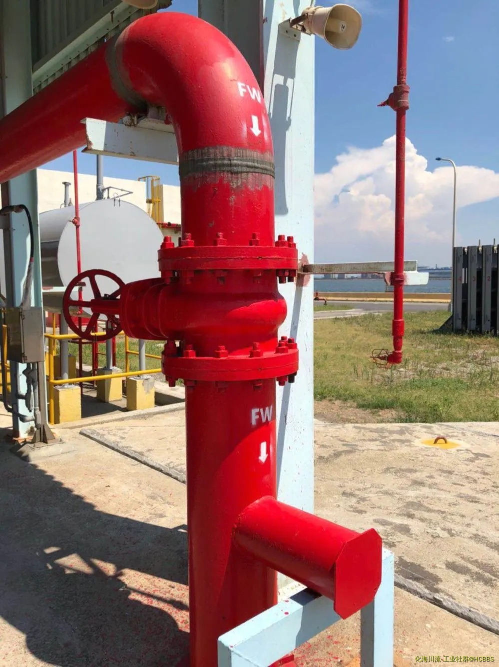

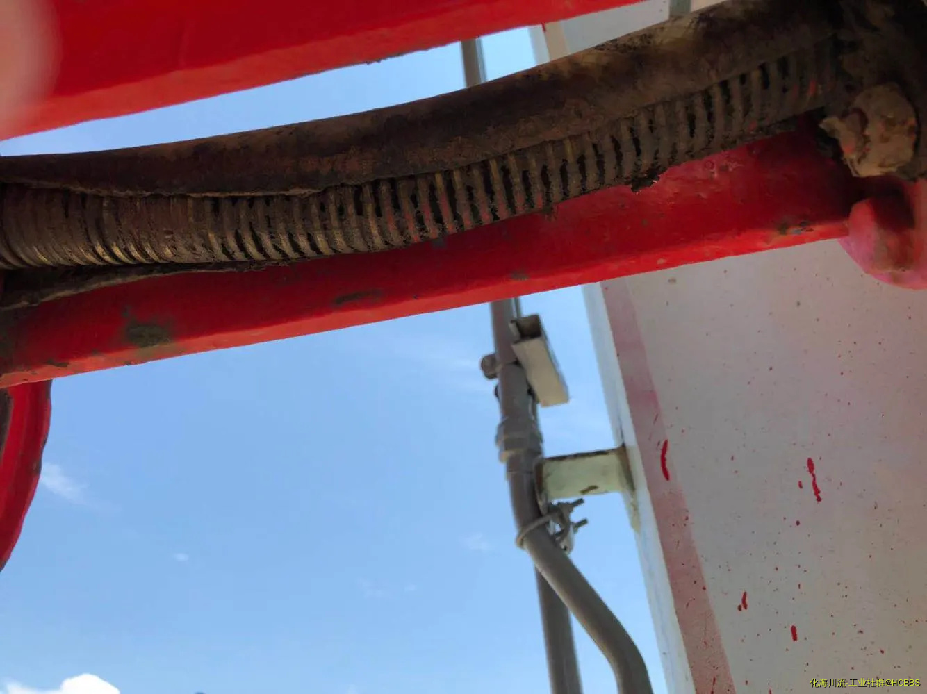

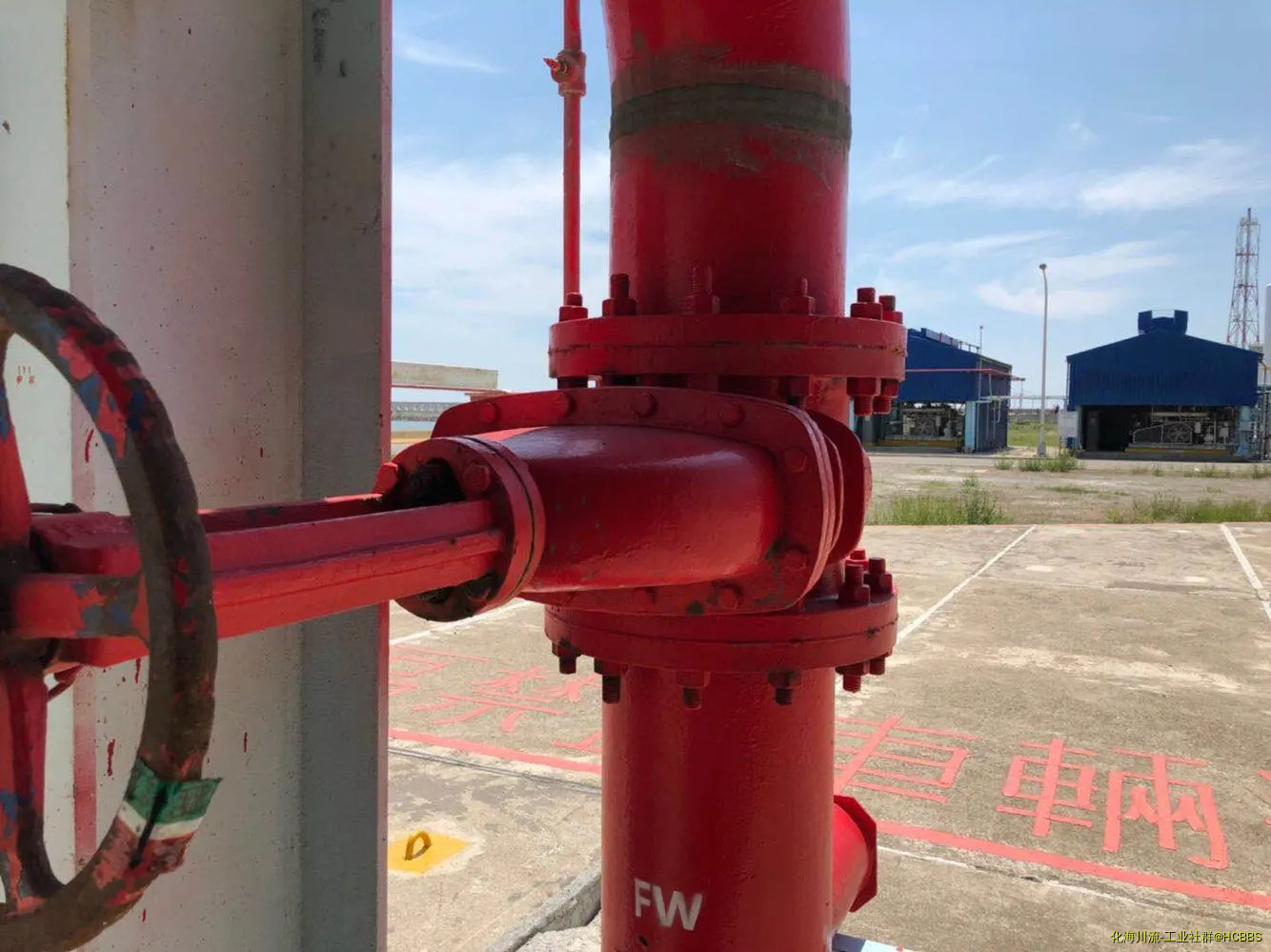

[讨论] 请教一下专家们,什么原因造成阀杆弯曲?
3.1K |16
shiwendong | 显示全部楼层 |阅读模式       最后访问IP上海市
请教一下专家们,什么原因造成阀杆弯曲?使用介质:消防水、工作压力0.6Mpa
发表于 2018-5-30 18:24:38
夏,微凉 + 5 发起议题
当前内容由会员用户名 shiwendong 发布!权益归其或其声明的所有人所有 仅代表其个人观点, 仅供个人学习、研究之用。
阀杆质量达不到压力要求吧,可能是这种闸阀开启度较小时流体流动冲击力大造成的;毕竟0.6MPa工作压力。
发表于 2018-5-30 23:30:38
夏,微凉 + 5 热心助人
shixiangwenVIP会员 VIP会员 | 显示全部楼层       最后访问IP浙江省
阀门质量是主要原因,工作压力关系不大
发表于 2018-5-31 08:25:16
夏,微凉 + 5 热心助人
seasky123VIP会员 VIP会员 | 显示全部楼层       最后访问IP浙江省
阀杆的直径没有达到设计标准上所要求的吧
发表于 2018-5-31 09:16:43
夏,微凉 + 5 热心助人
huxianwuVIP会员 VIP会员 | 显示全部楼层       最后访问IP浙江省
是不是阀杆的材质问题。然后有外力弄到。
发表于 2018-5-31 10:20:10
夏,微凉 + 5 热心助人
这应该是外力弄的。
发表于 2018-5-31 10:33:17
夏,微凉 + 3 积极参与
可能是外力造成阀杆弯曲,比如关阀到达关闭位置,还使用F扳手加力关。
另外提个建议:如果该阀开关次数不频繁,最好垂直安装。
发表于 2018-5-31 10:34:17
qchflyVIP会员 VIP会员 | 显示全部楼层       最后访问IP天津市
一般阀门正常使用不会出现这种情况吧,如果是关阀过头引起的,那得多大的劲!大概是有人用阀杆当做锚点吊东西了吧。
发表于 2018-5-31 12:57:20
参与人数 2财富 +8 收起 理由
LILIJUN_BBKN + 5 深入讨论
黉山坡下 + 3 积极参与
黄海_YJKZVIP会员 VIP会员 | 显示全部楼层       最后访问IP安徽省
应该是外力作用,阀门质量也有一定原因……用扳手扳断DN100的龙门架也有过啊
发表于 2018-5-31 14:01:43
黉山坡下 + 3 积极参与
zgy283793848VIP会员 VIP会员 | 显示全部楼层       最后访问IP陕西省
有可能是用力过大,还有一个原因就是阀杆本身太长,又长时间不用,由于重力原因自己变形的,和卧式机泵轴弯是一个道理,需要定期盘车
发表于 2018-5-31 14:18:57
黉山坡下 + 3 积极参与
开阀和流体变化如果在阀门质量好的情况下不会出现,还有一种可能就是闸阀阀道垫住杂物,关阀时用力过大导致阀杆弯曲
发表于 2018-5-31 17:09:51
黉山坡下 + 3 积极参与
28587865VIP会员 VIP会员 | 显示全部楼层       最后访问IP河北省
关不住,硬关,造成丝杆弯曲
发表于 2018-5-31 21:02:08
这得要多大力才能弯成这样
发表于 2018-6-1 08:37:11
苏恩奈工程 | 显示全部楼层       最后访问IP江苏省
阀杆应该按照标准加工后,强度没有问题,外力施加给阀杆后,产生弯曲,属于材质与安装都存在不合理的因素。这个阀门一定不是正规厂家或者大厂制造的。属于OEM大厂品牌后销售。
发表于 2018-6-1 18:19:05
黉山坡下 + 3 积极参与
外力作用速度快,阀门质量也有一定原因
发表于 2018-6-1 19:23:01
黉山坡下 + 3 积极参与
新手学化产VIP会员 VIP会员 | 显示全部楼层       最后访问IP山东省
是不是千斤顶当做底座支撑点了,还是外力从上面作用
发表于 2018-6-2 10:31:09
黉山坡下 + 3 积极参与
