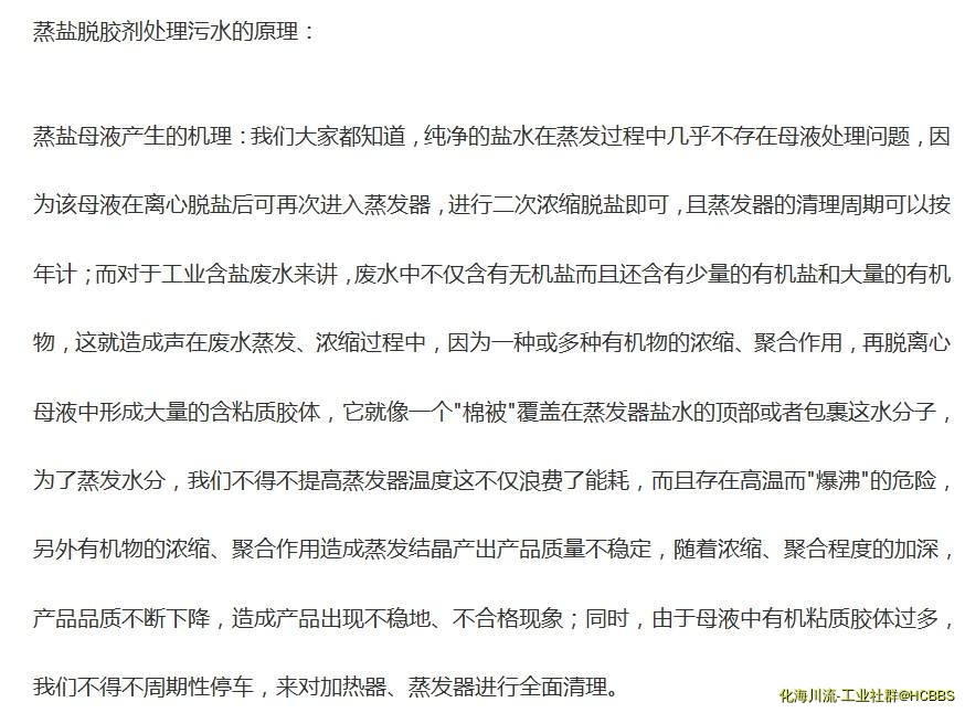

abcd805451863VIP会员 VIP会员 | 显示全部楼层       最后访问IP河北省
image.png 15094401317微信(三效蒸盐脱胶剂)
发表于 2019-10-25 09:48:44

猪八戒30VIP会员 VIP会员 | 显示全部楼层       最后访问IP河北省
可以使用蒸盐专用的脱胶剂,可以大量减少母液的产生。增加蒸发效率。
发表于 2019-11-2 10:32:04
