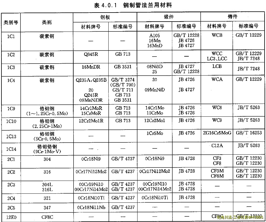

十二公斤的蒸汽管道能用16公斤的阀门和管道么?查了下标准,要求是使用压力的1.5倍

不行的,至少要25公斤级别的阀门,SCH40的管道

还需要看温度,主要看温压表。

要是设计院设计肯定是国标25或者美标300磅

你这个压力,如果是20钢系列的刚好在界限上,用16Mn倒是可以用。
如果你是甲方的话,建议直接购买PN25的,在施工上20钢和16Mn很难分辨。

你可长点心吧,最低PN25,出了事那就来不及了

这个还要看12kg/cm2的蒸汽是饱和蒸汽还是过热蒸汽
