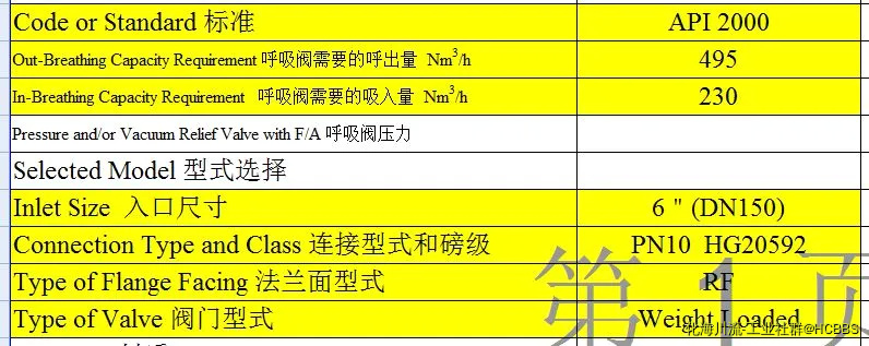

各位海友:
   我公司有3台小罐需要安装呼吸阀,呼吸阀压力泄放的设定压力为+100mmH2O,真空泄放的设定压力为-25mmH2O.
   需要的呼出量为495Nm3/h ;需要的吸入量为230Nm3/h ;经计算选用6”的呼吸阀就能满足要求.
目前,我公司为了利旧,计划将以前改造项目拆除的呼吸阀利用上,尺寸为10",压力泄放的设定压力为+100mmH2O,真空泄放的设定压力为-25mmH2O,这点没问题.
但是10"的呼吸阀的实际呼出量为2482Nm3/h,实际吸入量为1458Nm3/h,较6"的相差很大.
请问海友们,假如采用10"的呼吸阀来代替6"的呼吸阀会不会有什么风险啊?

设定压力一样,呼吸量大应该没问题

想问下,你这呼吸阀的排气量是厂家给的吗。。。
发表于 2018-5-31 16:54:50
看看这篇杂志,再结合API-2000,就学会计算了,其实挺简单的.  详情 回复 发表于 2018-6-1 08:48
排气量是按照API-2000标准,依据储罐的进料量和环境温度对储罐排出量的影响计算出来的,厂家通过我们计算的排出量来选择合适口径和超压的呼吸阀. 不知道我解释明白了没有...  详情 回复 发表于 2018-6-1 08:46

看看这篇杂志,再结合API-2000,就学会计算了,其实挺简单的. 9-常低压储罐呼吸阀呼吸量计算与设置(精华).pdf ( 下载次数: 3,容量459.33 KB,)
发表于 2018-6-1 08:48:57
哦,我是根据sh3007来算的,谢谢啊。。。  详情 回复 发表于 2018-6-3 22:00

没影响的,只要你们设定压力满足你们的储罐要求就行。但是这个比较浪费,奢侈了。
