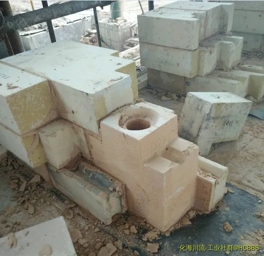

焦炉上使用的耐火砖,有硅砖有粘土砖,据我认为温度低的部位使用粘土砖,温度高的部位使用硅砖,我这种认为对吗?
焦炉第一层煤气道砖(即喇叭口砖)为什么使用粘土砖而不使用硅砖?或者说喇叭口砖周围的砖为什么使用硅砖而不使用粘土砖?二者温度环境基本一致啊。

国外设计的焦炉,蓄热室下部基本上都采用黏土砖
