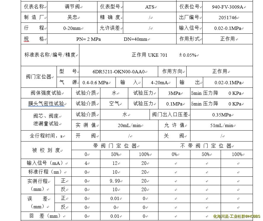

如题,我在检修后需要做资料,但是有一些疑问想请大家给与帮助:
1.《仪表索引表》中的开关阀 电动阀回路是否也要写入《仪.表联校调试记录》,如何填写?
2.  开关阀 电动阀   的单校怎么在《阀门调试记录》中写?
   谢谢了

yiyang0379VIP会员 VIP会员 | 显示全部楼层       最后访问IP江苏省
就是填下阀门的动作和状态是否正常,记录下行程时间。好象就这些吧

回路联校记录就不给你传了,那个不是按照索引表填写要按照回路图填写,回路图中应该会写出回路图号等内容,我这个是石化表格,化工部表格和这个是类似的。调节阀,切断阀单体试验需要做阀门强度试验,阀门泄漏试验,有行程时间要求的还要做行程时间记录,膜头气密试验。这个按照规范都是必须要做的,资料里要有体现。回路联校记录需要按照回路图上的回路号填写,后面还会要填写对应的仪表位号和0%50%100%三次检测点。这个比较好填写,麻烦的是设计院有时不给回路图,所以没有回路号。
