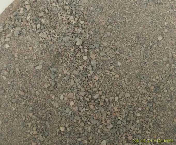

焦炉铺完底砖之后,需要铺设一层滑动层。一般有两种方案:
1、铺5mm厚的河沙,再铺一层油毡纸;
2、铺一层抹黄油的不锈钢板
哪一种方法更好?还有其它方法吗?
铺河沙的话,对河沙质量有什么要求?

沙子最好

我想知道沙子颗粒直径**小。
现在的焦点问题是河沙的粒度,说啥的都有,有的说2-3mm,有的说1.5-2mm,,有的说<2mm……

最好用河砂,其次山砂,不能用海砂,不能含氯离子!粒度需要筛分均匀
