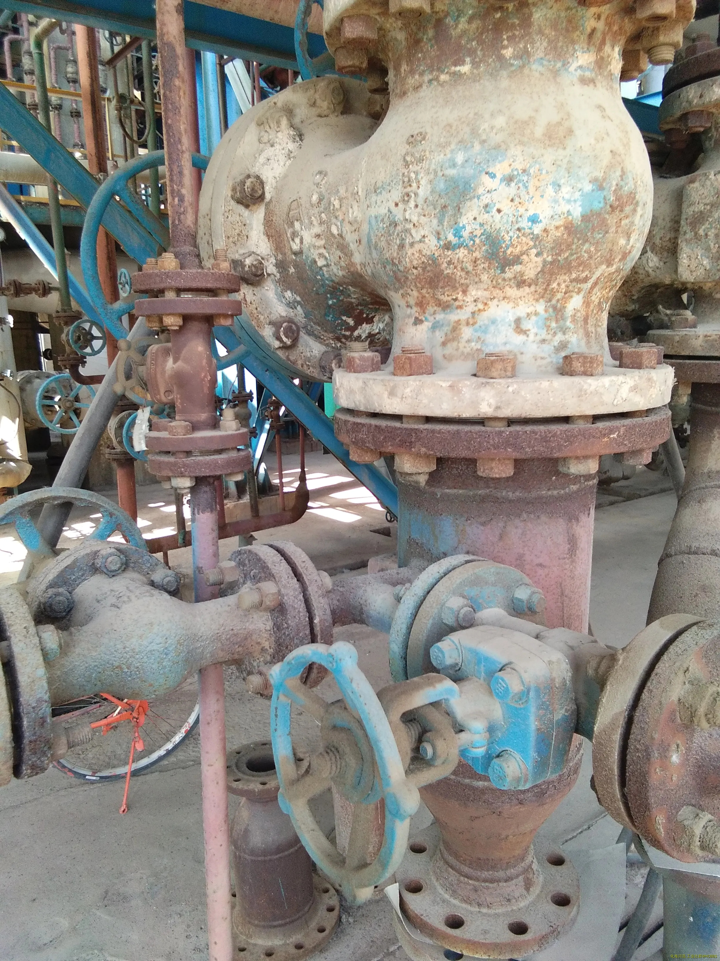

如题,这两个DN40的阀门的法兰间距不同是咋回事?大家遇到过吗?间距不同换阀门时大家是如何做的?

差距大就焊个短接,小就改管路,实在不行就订制个垫子

美标和国标

不对吧,看着都是国标啊。

最好选择一家的阀门,否则就等从新配管。

通径一样,是不是压力不一样,或者是国标和美标之分,不行就加短节

1个是铸钢的API600或ASE16.34,1个是锻钢的API602,标准不一样。

解决阀门连接间距不一,施工焊工一般都是焊接相应材质、口径、压力等级的短管来解决距离不够的问题

设计标准不一样,和结构长度有什么关系

我们也遇到过这种问题,采用不同标准或厂家质量控制不严格,都会出现,很常见。因此采购阀门时,一定要明确采用的标准及结构长度。一般来说一流的阀门厂在用户对结构长度没有特别的要求时,会采用默认的统一标准。但很多厂家在质量控制及标准管理存在不足,不同时期,同一时期不同批次的同型号阀门,结构长度会有不同。
我们采购阀门时往往也会忽略这一方面,一般设计只会给出公称压力、通径、防火防静电等要求,而不会给出结构尺寸要求,但我们还是要在采购过程中明确这一方面。否则不同期工程或同期工程不同批次的阀门结构尺寸不一样,在日后更换维修过程中会带来很大的麻烦,上面的阀门是DN40的,还好一点,如果主管道大口径阀门的话,难道也动火改造?
我们现在的作法是:采购阀门前与厂家明确结构尺寸,让厂家出销售图纸,做为合同附件。

两种阀门长的都不一样,肯定是不同标准的阀门。

型号一样。

一个是国标铸造的阀体
一个是美标锻钢的阀体
因为口径是40的。一般都是铸造的。有些厂做的是锻钢阀门的。就用锻造的。锻造的一般都是通用美标150LB的。因为法兰是焊接上去的

麻烦把上面管子往上抬一下

我觉得有3种可能。
1.俩阀门法兰形式不一致,一个RF,一个FF。
2.两者垫片厚度不一样,一个1.5mm软垫,如石墨,一个4.5mm金属垫。
3.视觉误差,建议拿卡尺量一下。

是否记录有问题?截止阀和闸阀本身不是同类的吧

确实 设计标准不一样没关系,主要看结构长度走哪个标准

一个锻钢一个铸钢

阀门总长的公差是2个毫米,你量量就是了
