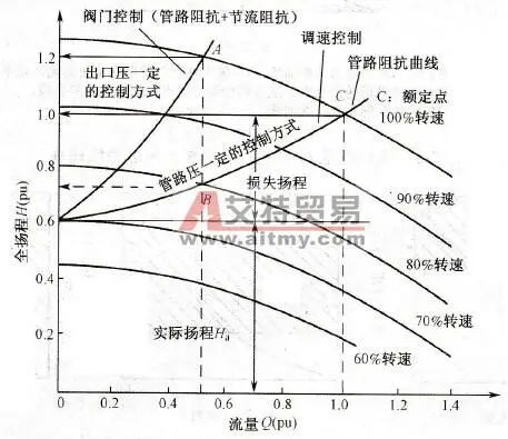

这个图反应了很多种泵的调节方式,泵的运行点是泵性能曲线与装置(管路)特性曲线相交的那个点。
发表于 2018-5-25 14:19:24
谢谢  详情 回复 发表于 2018-5-25 21:52
云雅禾楼主 VIP会员 VIP会员 | 显示全部楼层       最后访问IP安徽省
谢谢
发表于 2018-5-25 21:52:28

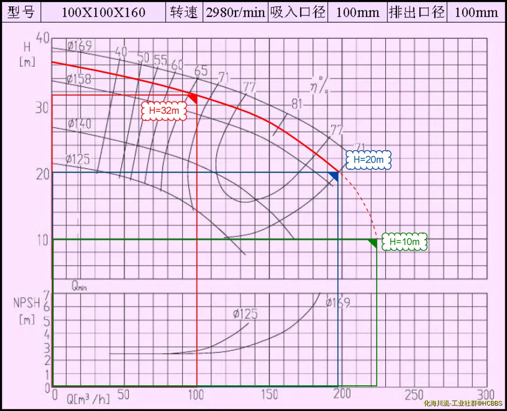

colienVIP会员 VIP会员 | 显示全部楼层       最后访问IP科威特
没找到IS100-80-160的样本,弄了个深蓝OH2泵的样本,仅从机械角度来核算楼主的泵。
红色线是楼主已有的泵的模拟曲线,流量100方,额定扬程32米,已配15kW电机。
从性能曲线上来看,额定工况下效率约66%,轴功率约13.21kW,15kW的电机能用,但该项目应该不是按照 API 610 来做的。
按照 API 610 表1 的要求,小于22kW的电机,电机额定功率为轴功率的1.25倍,所以起码要选个16.5kW的电机。
从楼主描述的扬程20米的工况来核算,已经达到了性能曲线所能运行的最右端,就算勉强还算能用吧。
那么,在性能曲线的末端,泵扬程20米,输出流量200方,效率约71%,轴功率约15.35kW。
也就是说,楼主现有的电机是爆定了。
至于楼主的所说的10米扬程,是去不到了,因为这个泵能力只能打200方的量,所以,再降低出口压力也只能给你那么多水了,如果楼主的系统是开口系统的话,最多就射远一点咯。同样也是要爆电机。
以上的核算,仅仅是针对泵本身的核算,如果系统出口压力是20米扬程需要,加上系统阻力降的话,流量会相应的减小。
以上
发表于 2019-1-30 17:19:46

亲,你这是用什么在图上画的的线还有线相交的三角形
发表于 2019-1-30 21:27:36
PDF
-> “注释” 工具
  --> “画图标记” 功能
发表于 2019-1-30 23:13:18
两条线相交那里涂色的三角怎么弄的,可能版本不一样没找到这个功能  详情 回复 发表于 2019-1-30 23:18
发表于 2019-1-30 23:18:52
用“画图标记”功能中的“多边形”命令,自己画一个,放到那个角上去。哈哈!
发表于 2019-1-30 23:32:58
又学会了一招  详情 回复 发表于 2019-1-30 23:37
