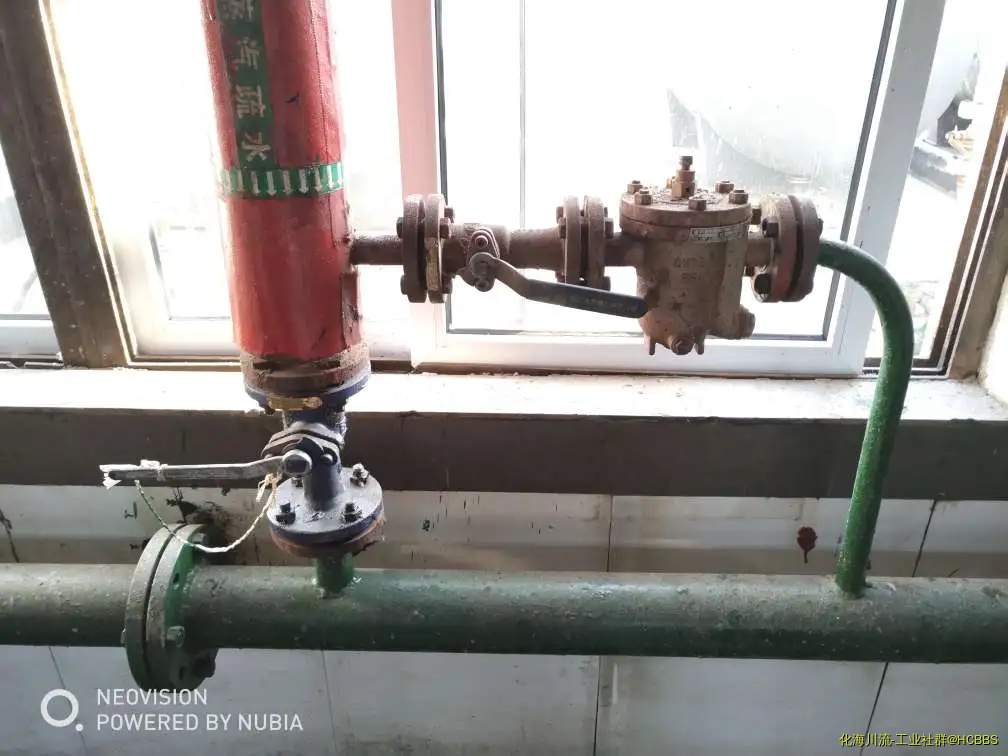

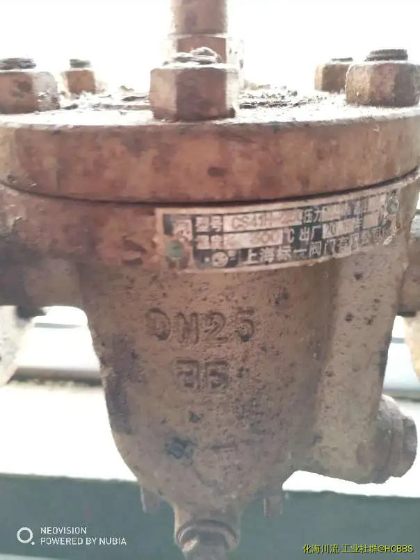

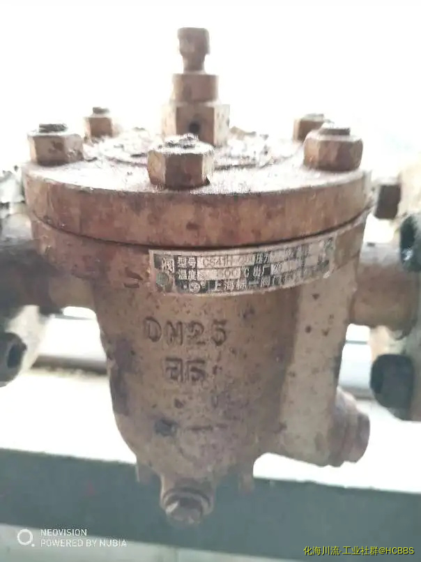

请大家告诉我这是什么,有什么作用,本人初入化工,谢谢!

兄弟、这是化工蒸汽系统最常见的设备,疏水阀,作用是截留蒸汽、排出凝液,保证蒸汽品质的同时还能最大化节约蒸汽

这是正解。  发表于 2018-5-23 15:13

这个是疏水阀,CS41H-这个是型号,DN25 口径PN25是压力,上海标一的。这个阀门之前的是高温一体式球阀;标一都是我们家这里采购的;

疏水阀

减压阀之类

亲,那是疏水器!!!

一楼正解!!!

倒吊桶式疏水阀

疏水阀

前面是一体式高温球阀  后面的是自由浮球式疏水阀   有需要可以联系我

2-3图的设备原理是什么?是疏水用的吗

疏水阀

正常情况下,排水通过右侧的疏水阀(同时堵住蒸汽泄漏)。特殊情况下(如阀坏啦),左下角的阀门打开,可以直接排水了(损耗一些蒸汽,短时行为)。

疏水阀,阻气排水用的
