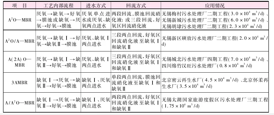

A2/ O—MBR 工艺
该工艺中设置有两段回流,一段是膜池的混合液回流至缺氧池实现反硝化脱氮,另一段是缺氧池的混合液回流至厌氧池,实现厌氧释磷。A2/ O—MBR工艺中高浓度的MLSS、独立控制的水力停留时间和污泥停留时间、回流比及污泥负荷率等都会产生与传统 A2/ O 工艺不同的影响,具有较好的脱氮除磷效率。
A2O / A—MBR
该工艺是一种强化内源反硝化的新型工艺,该工艺利用MBR内高浓度活性污泥和生物多样性来强化脱氮除磷效果,其内部流程依次为厌氧、缺氧、好氧、缺氧和膜池。该工艺在传统A2O工艺后再设一级缺氧池,利用进水快速碳源完成生物除磷和脱氮后,在第二缺氧池进行内源反硝化,进一步去除 TN 后再利用膜池的好氧曝气作用保障出水水质。A2O / A—MBR 工艺是针对进水碳源不足而同时又有较高脱氮要求的污水处理项目所开发,也是强化脱氮的 MBR 脱氮除磷工艺。
A( 2A) O—MBR 工艺
A( 2A) O—MBR 工艺是两段缺氧 A2O 工艺与MBR 工艺的结合,其特点是在传统的 A2O 工艺中设置了两段缺氧区( 缺氧区Ⅰ和缺氧区Ⅱ) ,在缺氧区Ⅰ内从好氧区回流的 NO-3完全被还原,实现完全反硝化; 而在缺氧区Ⅱ内实现内源反硝化,节省外加碳源的投加。该工艺**提高了污水的生物脱氮效率,同时避免了外加碳源,节约了运行费用,因此具有很高的应用价值。
3A-MBR 工艺
3AMBR 是依据生物脱氮除磷机理,结合膜生物反应器技术特点而形成的具有高效脱氮除磷性能的新型污水处理工艺。其内部流程依次是第Ⅰ缺氧池、厌氧池、第Ⅱ缺氧池、好氧池和膜池,膜池混合液分别回流至第Ⅰ缺氧池和第Ⅱ缺氧池。第Ⅰ缺氧池利用进水碳源和回流硝化液进行快速反硝化; 接着混合液进入厌氧池进行厌氧释磷,减少了硝酸盐对释磷的影响; 第Ⅱ缺氧池再利用污水中剩余的碳源和回流的硝化液进一步反硝化脱氮; 好氧池内同步发生有机物降解、好氧吸磷和好氧硝化等多种反应,彻底去除污水中的污染物; 混合液再经膜过滤出水,实现了对污水中有机物和氮磷的去除。3A-MBR工艺合理地组合了有机物降解和脱氮除磷等各处理单元,协调了各种生物降解功能的发挥,达到了同步去除各污染指标的目的,具有较高的推广应用价值。
A /A2O—MBR 工艺
A / A2O—MBR 工 艺 为 3A-MBR 工 艺 的改进工艺,设置有第Ⅰ缺氧区、厌氧区、第Ⅱ缺氧区、好氧区和膜池等 5 个处理单元。预处理后的污水首先按比例分配流量分别进入第Ⅰ缺氧区和厌氧区,然后依次重力流入第Ⅱ缺氧区、好氧区和膜池,最后通过膜过滤抽吸出水。根据脱氮除磷需要设置两级回流,第一级回流是膜池的混合液回流到好氧区前端,第二级回流是好氧区的混合液分别回流到第Ⅰ缺氧区和第Ⅱ缺氧区,两者之间的流量比例通过回流渠道和调节堰来分配。前置的第Ⅰ缺氧区,优先最大限度地利用进水碳源快速完成反硝化过程,去除大部分的硝态氮。在第Ⅱ缺氧区内与部分从好氧区回流过来的富硝酸盐混合液再次混合,在长时间的缺氧条件下,可以发生内源反硝化反应,进一步去除了污水中的硝态氮。此外,将厌氧区放在第Ⅰ缺氧区之后,使得回流液中硝态氮被充分反硝化,减少了其对聚磷菌的抑制,提高了除磷效果。

生化工艺的选择
生化系统形式的选择主要考虑以下几个方面:①进水水质情况,如难生物降解有机物浓度、碳氮比、碳磷比等; ②出水水质要求,尤其是对脱氮除磷的效果要求等; ③进水水质及水量波动情况; ④气候条件等。从目前应用的工程经验来看,A2O 及其变形强化工艺是众多应用在 MBR 脱氮除磷工艺中处理效果最为突出的,其运行管理最为方便,也是最稳定可靠的一类。
