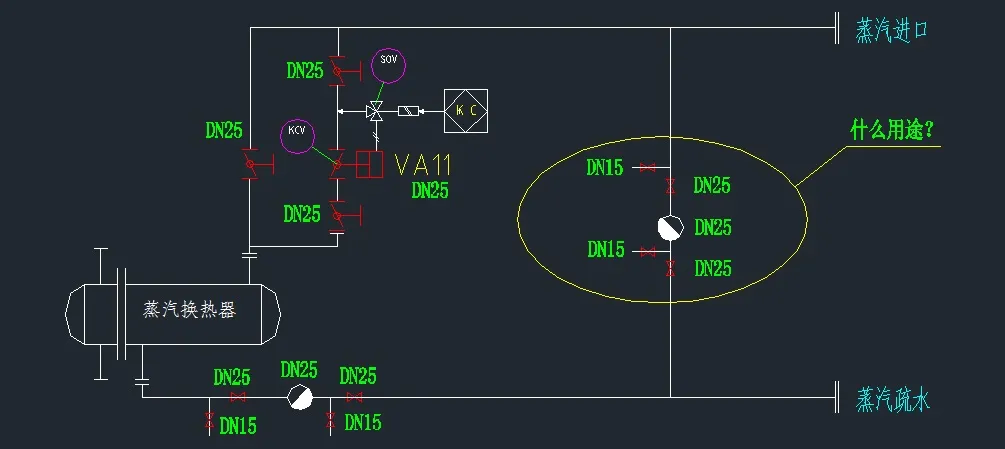

如图,蒸汽进口和疏水口之间的这段带有疏水阀管道是干什么用的?如何安装? 离地高度是和疏水管道一致吗?

这个很简单,管线疏水

就是把蒸汽管道的疏水并到换掉器疏水管里面,疏水器安装位置无所谓,管道并到一起就行了

换热器如果停用,可以保证蒸汽管道和凝液管道处于热备用状态,便于再次投用,另外有利于冬季防冻防凝

换热器如果停用了,里面蒸汽不流动,会因热量散失产生凝液,如果这凝液不及时通过疏水器排到凝液官网,整个蒸汽进气线都可能集满凝液,再投用换热器的话就要先排水,很麻烦。同时,如果凝液官网一直没有热的凝液补充,造成不流动,也会因为热量散失温度降低,再次投用时,这一部分冷水如果进入主管网,很可能造成管线震动较大。防冻防凝也是这个道理,温度低的水只要不流动,就可能冻上。

一、工作时的管廊疏水,提高蒸汽品质。二、停机时排水,防冻及备用状态。

开车之前,先用这个疏水阀输水。

主管路排水用(蒸汽流動會有熱散發生,要把多餘的水排除避免主管線水錘)

这是疏水管道,不是暖管的管道。

装在进气管道上的疏水阀在设备停用后产生不了多少疏水的啊。
而且进气疏水压力高,进过换热设备的疏水压力低,两者接到一起排放会干扰疏水排放的,除非疏水总管是直通大气,或者常压的容器。
一起讨论讨论,不对的地方请指出

换热器投用以后,管道内产生的凝液就很少了,相对而言换热器会产生大量的凝液,基本不会造成影响。而且凝液管网压力相对于蒸汽管网压力会有很明显的压差,便于疏水器排凝
