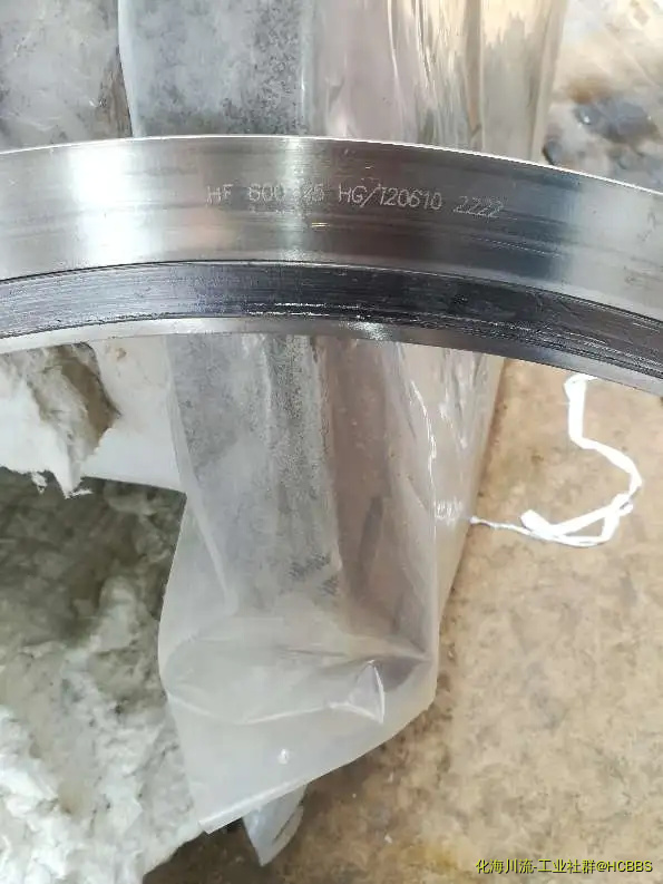

[讨论] 请教大家这个hf是啥意思
4.6K |7
没被解放的姜戈VIP会员 VIP会员 | 显示全部楼层 |阅读模式       最后访问IP四川省
如图,我知道dn,但是hf是什么东西?

HF是Hard Face的缩写,是指硬质合金密封面。

HG/T 20610标准中7.0.2标志
垫片在对中环上应有永久性(如打钢印)标志。基本型或带内环型的垫片应在包装上用固定标签进行标志。标志方式(包括色标)按生产厂或用户规定。标志应包含以下内容:
1)生产厂名或商标
2)标准编号
3)公称压力(PN)
4)公称尺寸(DN)
5)材料代号
我认为应该说的是第一条吧

我比较赞同是厂标。  详情 回复 发表于 2018-5-15 15:21

多数为厂标

这是不是金属缠绕垫的标记?

大神都回答了,是密封面

我比较赞同是厂标。

2楼正解
