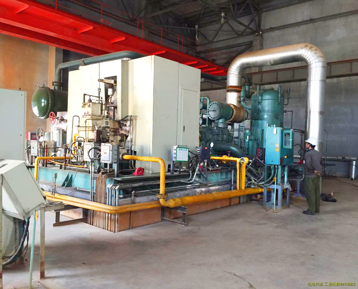

制冷系统—制冷设备(3):在制冷系统中,冷凝器与蒸发器的作用是什么?
冷凝器作用:将压缩机来的高温高压的制冷剂气体转换为中温高压的制冷剂液体。这是一个制冷剂放热的过程,冷凝放热
蒸发器作用:将节流阀来的低温低压的制冷剂液体(伴有闪发气体)转换为低温低压的气体。 这是一个制冷剂吸热的过程,蒸发吸热

冷凝器又称为“液化器”,是使蒸汽在其中放出热量而液化的热交换器。在制冷系统中,它是制冷剂向系统外放热的热交换器。来自压缩机的制冷剂过热蒸汽进人冷凝器后,将热量传给周围介质——空气或水,而其自身因放出潜热而凝结成液体体p液化)。按所采用的冷却介质,冷凝器可分为风冷式(或称空冷式)和水冷式。
  蒸发器是液体制冷剂在其中蒸发的热交换器。在制冷系统中,蒸发器是产冷设备,它属于问壁式热交换器,被冷却介质的热量通过管壁式板壁传给制冷剂,制冷剂在低温下蒸发,把热量从蒸发器中带走。制冷系统中的蒸发器按冷却方式不同,可分为直接冷却式和间接冷却式两大类。两者冷却空气或冷却物体,后者先冷却载冷剂——盐水或淡水,再去冷却空气或冷却物体。前者降温快、冷量损失小、结构紧凑,主要用于冰箱、冷藏箱。小冷库、小型制冷设备及各种空调机中,而后者用于较大型的空调和冷冻设备中。

1、制冷的过程”:液体制冷剂在蒸发器中吸收被冷却的物体热量之后,汽化成高温低压的蒸汽、被压缩机吸入、压缩成高压高温的蒸汽后排入冷凝器、在冷凝器中向冷却介质(水或空气)放热,冷凝为高压液体、经节流阀节流为低压低温的制冷剂、再次进入蒸发器吸热汽化,达到循环制冷的目的。
2、冷凝器与蒸发器的作用与区别
冷凝器和蒸发器都属于热交换器。所谓的热交换,就是有两种或两种以上温度不同的流体间相互传热的设备,所以也称之为热交换设备。因此冷凝器和蒸发器的结构形式虽然多种多样但是工作原理是相同的,都是通过制冷剂与流经其容器表面的外界介质换热的设备,即都是一种换热器。在影响传热的因素上冷凝器和蒸发器也是相同的,其传热量跟换热面积、传热温差、传热系数都有管关系。
冷凝器和蒸发器的工作形式却是不同的,冷凝器是给介质降温液化,对外放热;蒸发器是介质吸热气化,吸收外界热量的,也就是制冷剂是由气态变为液态,是一个冷凝放热过程,其内压力一般很高;而蒸发器的制冷剂是由液态变为气态,是一个蒸发吸热过程,其内压力一般较低。
      总结而言冷凝器是制冷装置中主要的热交换设备之一,它的作用是将制冷机升压排出的制冷剂过热蒸汽冷却冷凝成制冷剂液体,并放热于冷却介质中。常用的冷却介质是:水和空气。
      蒸发器是制冷系统中用于制冷剂与低温热源间进行热交换的设备,也是制冷装置中的主要热交换设备之一。在蒸发器中,制冷剂液体在低压低温下汽化吸收被冷却介质的热量,成为低温低压下的制冷剂干饱和气体或过热蒸汽,从而在制冷系统中产生和输出冷量。蒸发器位于节流阀和制冷机回气总管之间或连接于汽液分离设备的供液和回气管之间,并安装在需要冷却、冻结的冷间或场所。
