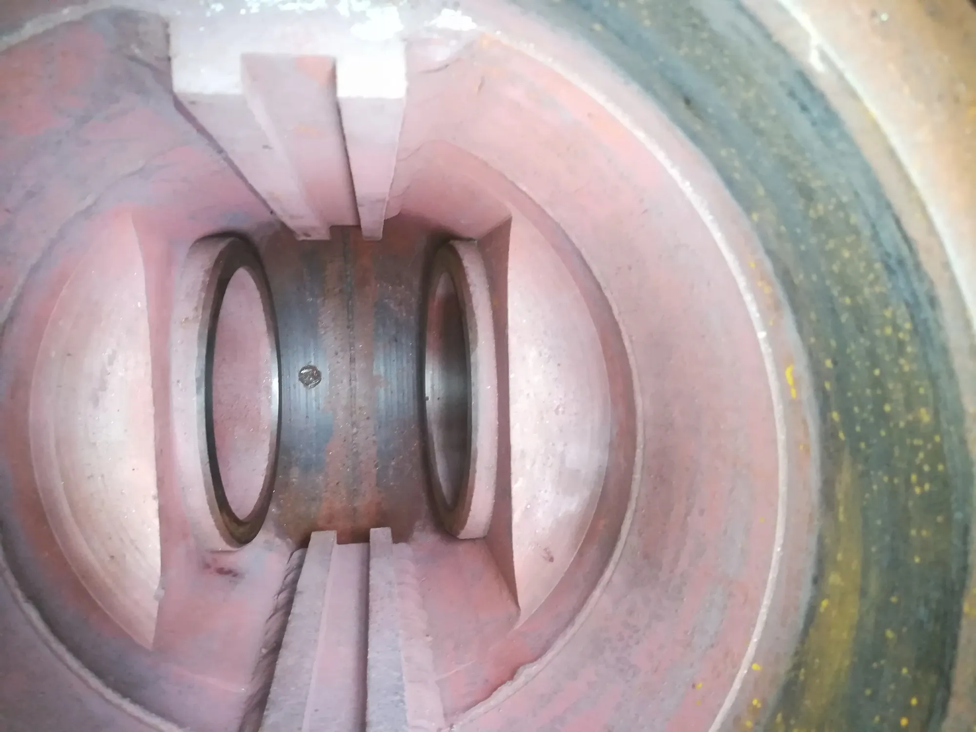

[讨论] 请教各位阀门底座的小凹槽是做什么用的?
4.1K |7
没被解放的姜戈VIP会员 VIP会员 化海川流M | 显示全部楼层 |阅读模式       最后访问IP四川省
好多阀门底部都有个圆形小凹槽,不知道是做什么用的?有人说是打压孔,这是什么东西。。。

没用处,应该是造阀门时的缺陷。

铸造瑕疵吧?

没有什么用处

没被解放的姜戈楼主 VIP会员 VIP会员 | 显示全部楼层       最后访问IP四川省
催化一粟 发表于 2018-05-10 17:28
没用处,应该是造阀门时的缺陷。
不是的,每个阀门都有,位置都一样

如果每个阀门都有,这个位置是用来做铸造工艺筋遗留的痕迹,为了防止内泥芯变位,这个位置在设置蜡型的时候搭了一条筋,铸造出来的阀体本身这里有个孔,后来给补焊起来的,内部不好处理,就留下一个坑了。这种工艺按标准来说是不建议的。

回答很到位。工艺遗留下来的。
