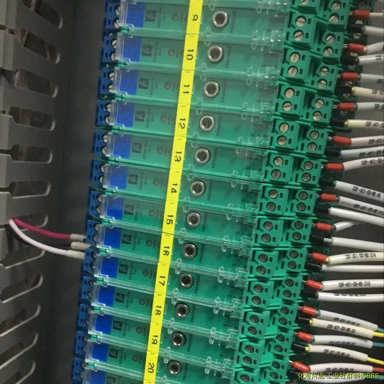

[控制系统] 谁有中文说明书,看下pt100三线接线方式

1583581585楼主 VIP会员 VIP会员 | 只看该作者       最后访问IP河南省
简介--那位师傅给我讲解下-登录查看全文

RongshuOfDreamVIP会员 VIP会员 | 只看该作者       最后访问IP天津市
简介--3端子公共线A 2、4端子是B C两线-登录查看全文
发表于 2018-5-10 11:07:29
简介--PT100三线中有一根是地线,此线和另两根之一是通的,也就是说可以当两线的用,接三线时是为了抗干扰。 万用表量一下,三根线里有两根是通的,另外一根与通的两根之间有大概100欧左右电阻,把不通的那根接125,其他两 ...-登录查看全文
简介--sdscj0122 发表于 2018-05-11 13:12 PT100三线中有一根是地线,此线和另两根之一是通的,也就是我就是想问下,pt100的三根线和这个安全栅怎么接发,我看图纸上是端子2,3,4,它们各自对应哪根线!或者A.B.c ...-登录查看全文

qq_“思考人生”614614VIP会员 VIP会员 | 只看该作者       最后访问IP山东省
简介--我们这边大部分四线制的-登录查看全文
发表于 2018-5-11 17:56:06
简介--sdscj0122 发表于 2018-5-11 13:12 PT100三线中有一根是地线,此线和另两根之一是通的,也就是说可以当两线的用,接三线时是为了抗干扰。 万 ... 热电阻的三线或四线制是为了消除线路电阻的系统误差,不是抗干扰。 ...-登录查看全文
发表于 2018-5-12 10:45:10

简介--1583581585 发表于 2018-5-11 16:26 我就是想问下,pt100的三根线和这个安全栅怎么接发,我看图纸上是端子2,3,4,它们各自对应哪根线!或者A ... 拍一下安全栅上面画的接线图 ...-登录查看全文
