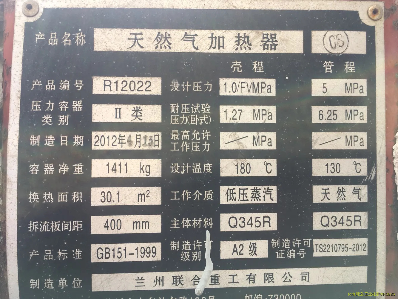

将13000kg/h的天然气由10摄氏度加热至80摄氏度,需要0.5MPa的饱和蒸汽量每小时多少?

需要知道换热器的传热面积,总传热系数数值

至少得需要知道比热呀?

13600264楼主 VIP会员 VIP会员 | 显示全部楼层       最后访问IP青海省
换热器名牌
