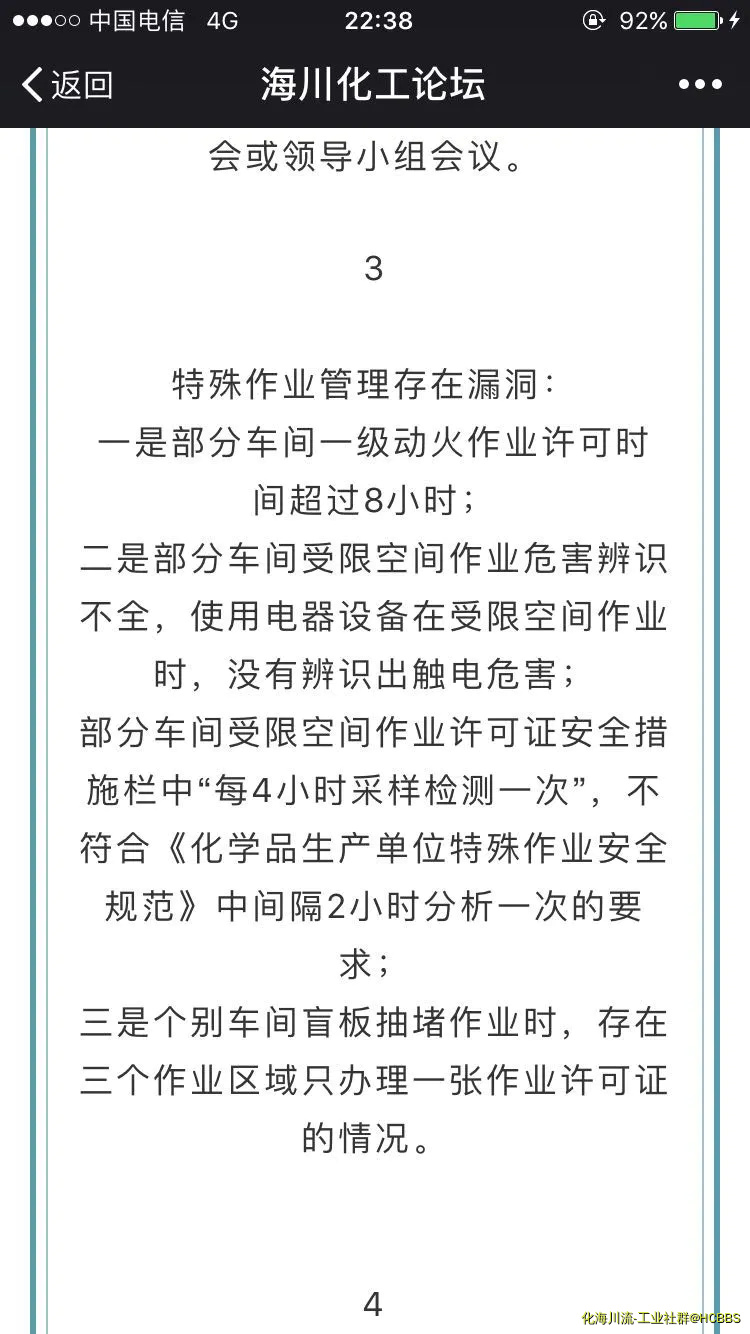

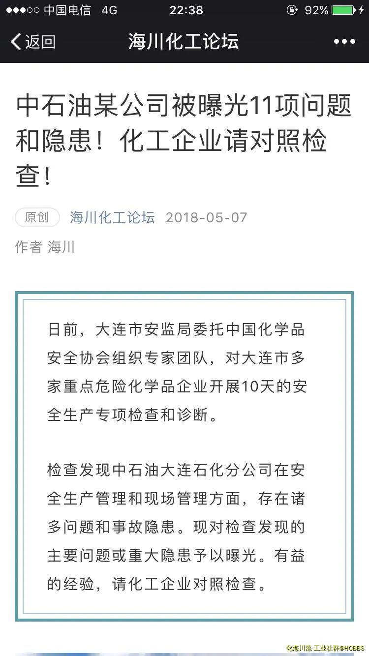

刚刚在看海川工作号推送的一则“大连市安监局检查中石化发现的安全隐患”。其中第三条是“一级用火作业票有效期超过8小时”。想求助各位,国标中有明确规定一级用火的有效

动火票肯定不能隔班,超过需要重新检查签字确认。

可以参考AQ 3022-2008 化学品生产单位动火作业安全规范,现在的动火分为“特,一,二”分别对应以前的一,二,三级

一级动火作业票有效时间不超过8小时,二级动火作业票 不超过3天并不得跨越双休日,三级动火作业票不超过 15 天。

这个规范中有相关规定,请楼主自行查阅
发表于 2018-5-9 14:50:50
(GB30871-2014)化学品生产单位特殊作业安全规范.pdf
