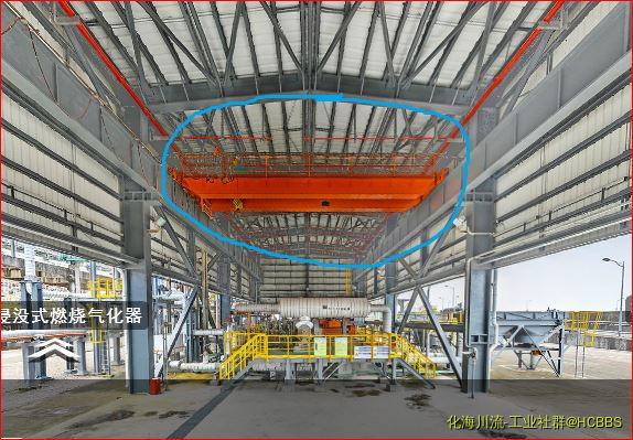

BOG压缩机怎么要这么大吊梁?上面这么高维修空间?

一般压缩机区都是这样布置的龙门吊~~~

这就是设计上的要求吧

航车,检修吊装大型零件用的,平常也可以用来吊些其他的东西

draftman楼主 VIP会员 VIP会员 | 显示全部楼层       最后访问IP上海市
lovelife1997 发表于 2018-5-9 11:11
一看就是生产外行问问题
麻烦内行指点一下?除了批评外
发表于 2018-5-9 12:51:05
Jacob(经纬)82 + 5 为你的姿态给5分~
大设备上很多都用到,检修的时候拆解设备,回装轴系校中等等都用得到
发表于 2018-5-9 13:17:18
网络隐形人 + 3 积极参与
是不是本接收站其他设备要维修也拉到此吊机下维护修理呢?
还是此吊机仅仅为这个压缩机服务?
