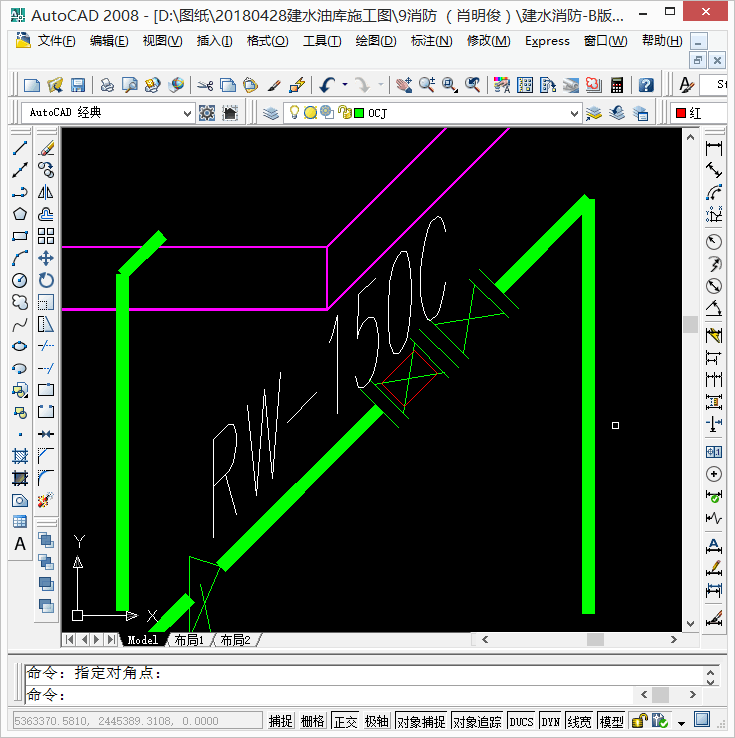

[求助] 各位老哥,请问图中止回阀上加一个红框的阀门是什么?
2.8K |4
嫑槑VIP会员 VIP会员 | 显示全部楼层 |阅读模式       最后访问IP四川省
发表于 2018-5-7 22:19:55
青涩年华 + 6 发起议题
当前内容由会员用户名 嫑槑 发布!权益归其或其声明的所有人所有 仅代表其个人观点, 仅供个人学习、研究之用。
嫑槑楼主 VIP会员 VIP会员 | 显示全部楼层       最后访问IP四川省
顶一下
发表于 2018-5-8 09:43:05
图下方有材料或安装明细表吗
发表于 2018-5-9 12:06:34
tzmjsVIP会员 VIP会员 | 显示全部楼层       最后访问IP天津市
截止阀
发表于 2018-5-9 13:55:44
shiwendong | 显示全部楼层       最后访问IP上海市
油库消防系统:看图应该是倒流防止器
