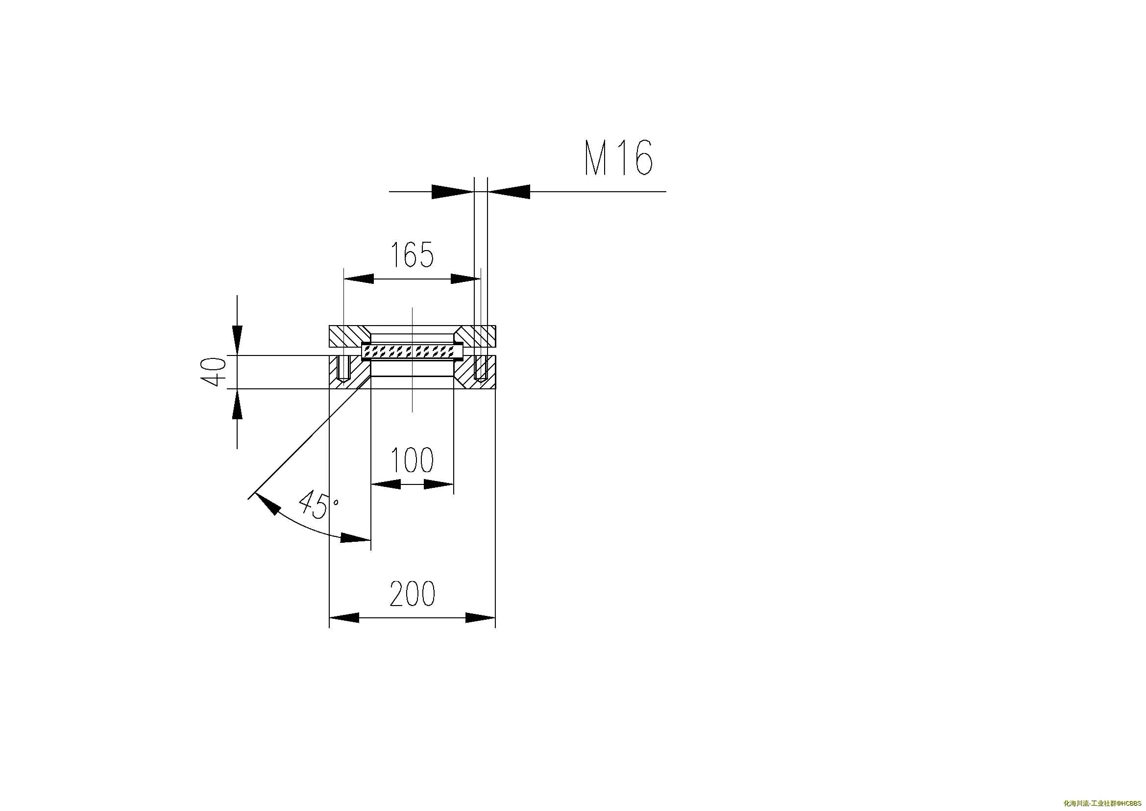

各位大神:有疑问如下:
     问题描述:人孔盖上(平盖)开视镜孔,作开孔补强计算时,视镜作为接管,按底部法兰计算(外径X壁厚)能通过,但实际上视镜上还有M16螺栓孔,此部分也应有削弱,全扣除呢开孔补强计算又通过不了。
问:大家认为应如何取视镜的外径X壁厚,谢谢大家!

gn_1984VIP会员 VIP会员 | 显示全部楼层       最后访问IP四川省
楼主可以设计成带劲视镜。

zhqkcumt楼主 VIP会员 永久VIP | 显示全部楼层       最后访问IP浙江省
gn_1984 发表于 2018-5-7 15:23
楼主可以设计成带劲视镜。
这个倒是可以,但是带颈视镜观察范围可能受到影响,所以还是希望按现有设计。考虑开孔补强
希望各位,就现有方案,提供开孔补强的建议,谢谢

tomtom999999VIP会员 VIP会员 | 显示全部楼层       最后访问IP山西省
局部采用加厚钢板。

海川讲师  |  头衔:  TA未设置
螺柱孔对凸缘搞弯能力的影响不大可以忽略,可以坡口底部最小的厚度作为开孔补强中的厚度。

海川工程师(荣誉)  |  头衔:  【略幽默,较阳光】
你这个可以按平盖开孔无接管平盖计算试试。开孔直径按100计算,即此时开孔补强面积应以A1计入。
因为视镜有螺栓力,建议按反向法兰核算下。

zxhslmVIP会员 VIP会员 | 显示全部楼层       最后访问IP河北省
45度坡口高度尺寸不知道是多少,可以以坡口最大直径和100取中确定壁厚。因为人孔盖的厚度应该不会太小,凸缘厚度40可能要加厚。
