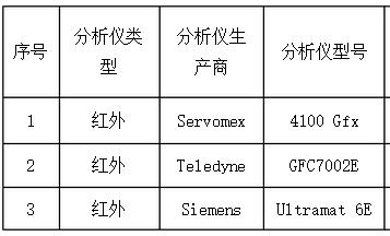

有哪家空分不需要N2O检测?
一般空分中用于检测N2O的在线分析仪有哪些种类?哪些厂家?

空分装置关注的是氧化亚氮~~
发表于 2018-5-6 10:47:02
氧化亚氮分析仪主要有这几家的型号~~
配置氧化亚氮的空分不多,有稀有气体氪氙装置的,应该要配~~
