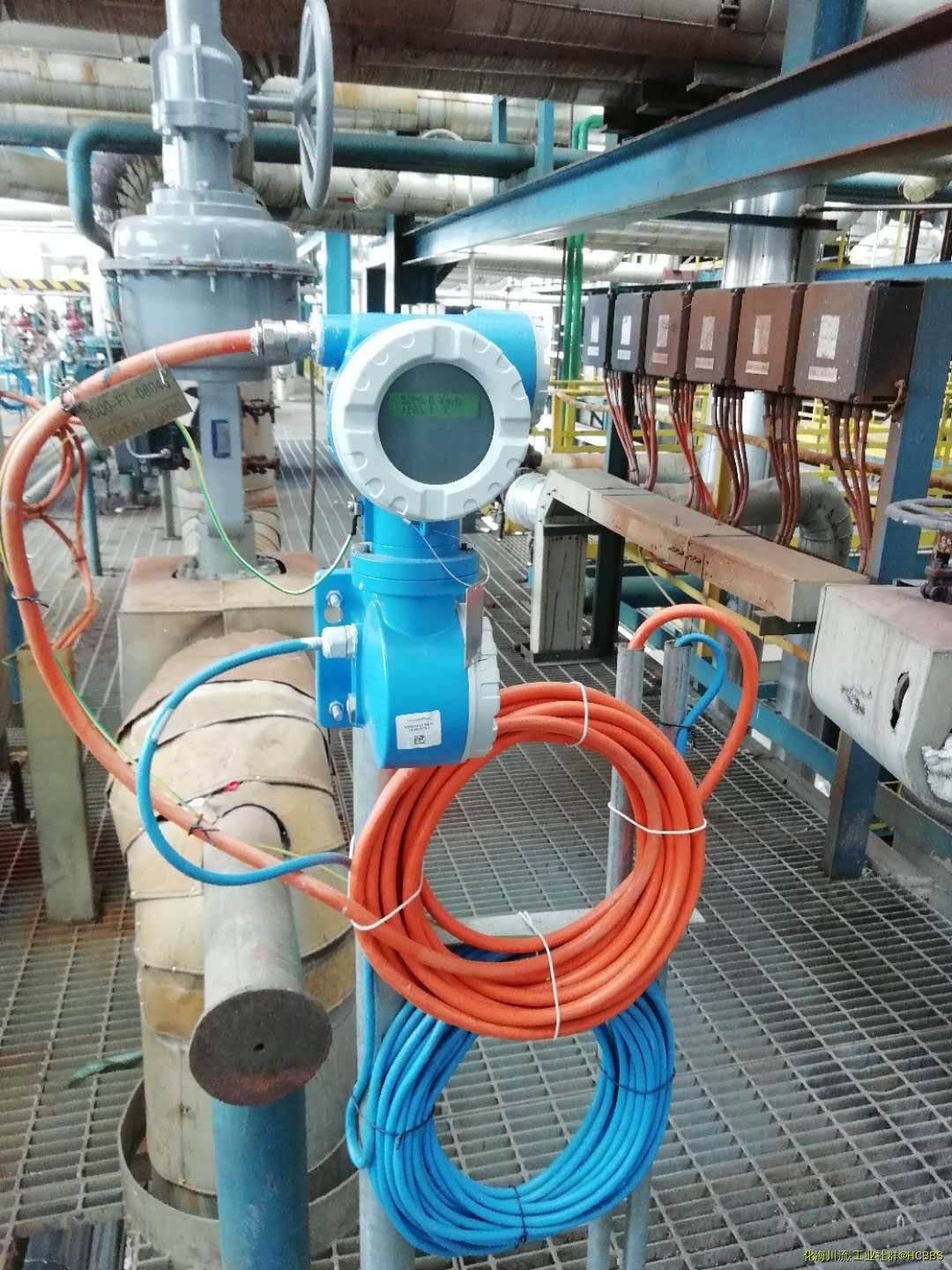

各位,小弟遇到个难题,现场用的涡街流量计FF通讯,偶尔显示通讯故障,仪表传感器和变送器线缆比较长,所以打圈安装了,厂家说不可以,各位你们怎么看?报警会是打圈造成

你这个线应该是不影响的,通讯故障多半是通讯电路板的问题,看能和其它流量计对换下吧。如果是橙色电缆问题,我估计应该报传感器故障。

传感器和变送器见的电缆长度对通讯没有影响(但盘了那么多,连接电缆选型上肯定不合适),总线的通讯模块是在变送器里面,但橙色的总线电缆应尽可能短,所以不应将多于的总线电缆盘在那里,在留适当余量后(盘一圈的量即可)其余的都应剪掉,总线电缆的接头一定要处理好,哪怕屏蔽网上的一个毛刺同信号线有粘连(金属对金属)都会造成通讯故障。

你这个是E+H的流量计,可以设置故障时输出当前值,这样4~20mA信号输出不会有影响,现场面板报故障就让他报去吧。
我这边有几块流量计也是这样,经常报故障,重启一下就好了,厂家来弄了几次也搞不定,然后就扯各种原因。

确切的说有时候通讯不成和线缆过长有关,另外有时候和强电干扰有关,通讯问题一般都是些不好解决的问题。,但请某些人嘴下留德,抽谁嘴巴,这表是E+H的,我原来也是E+H的工程师,虽然我离开了,但我对我的老东家还是尊重的,希望大家尊重为你解决问题的工程师。

您客气,再检查检查终端电阻看看呢!

传感器到表头的电缆长度和表头到DCS的电缆长度,没有超出要求的长度打圈是没关系的。

如果你什么都查了,可用试试不打圈看有改善不。

不影响,仪表是有屏蔽层的,接地做好,不会有其他问题,通讯故障可能是干扰,或接线没接好的原因

正常情况下,我认为没影响,进系统的线不更长吗(虽然不打圈)?但是现场这么多干扰,太长增加干扰风险,所以还是排查了其他原因后看看,如果都没有发现就把线变短了试试看吧。

跟打圈没关系。线路长也只会造成电阻大影响通讯质量。

再来说两句吧,有可能因为线缆过长影响通讯,因为所有的总线网络,不管是DP,PA还是FF对单个网段的总的线缆长度都是有要求的,超过了有可能造成通讯故障。这个是我们进行基本的总线培训时总被强调的,希望大家能把网络里多余的电缆都去掉。
