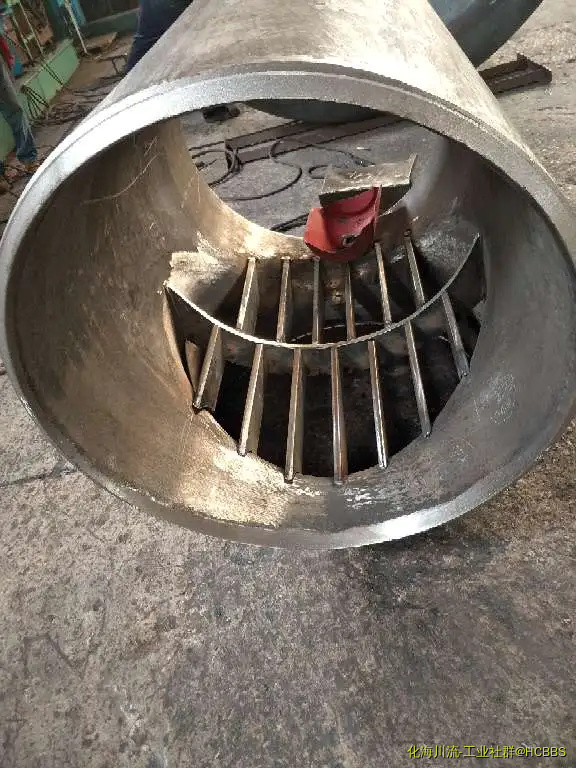

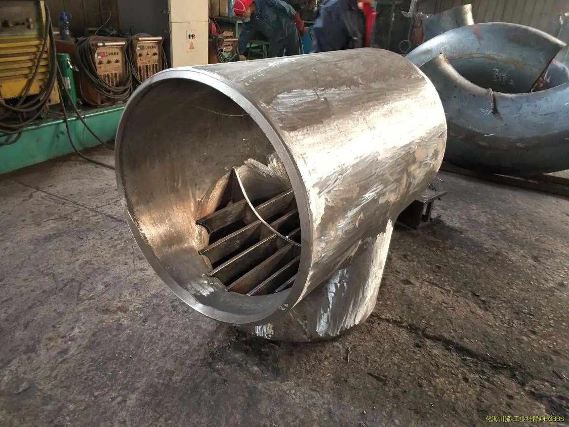

[讨论帖] 海友们看看这个三通,有什么作用
2.7K |12
是过滤的作用吗?

应该是起到缓冲作用,纯属个人意见

个人感觉是分布流体,提高混合效果的作用,楼主可以把前后流程和工艺流体说明下

Barred Tee,长输管道通球的时候,防止pig球进到侧面管道去的。
管阀版块11月活动那些年之 05 曾用过的PIG(清管球) -
https://bbs.hcbbs.com/thread-1349929-1-1.html

厂家的一个焊工告诉我,说是防止清洗球进入支管,一开始我半信半疑
管阀版块11月活动那些年之 05 曾用过的PIG ...
正解,赞一个。

貌似管道也不是太粗啊,适用于输油管线吗??

貌似是挡清管球的

嗯应该是清管球支路保护的,避免球改变方向或掐住!

用于管道清扫或管道介质更换的类球设备,球形,柱型(两段有皮塞)

肯定不是过滤啊,  有可能是混合作用   缓冲的方面小。
