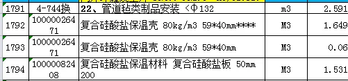

[讨论] 关于管线保温开料,如图,总的体积会算。请教各位,保温壳,保温材料的体积怎...

简介--补充下管线外径108,长度100m,保温厚度50。-登录查看全文

简介--圆柱体体积公式-登录查看全文

简介--jwind12 发表于 2018-4-28 15:29 圆柱体体积公式 谢谢,之前弄清楚了。这两个,一个是设备的,一个是管道。-登录查看全文
发表于 2018-5-8 17:05:17
简介--jwind12 发表于 2018-4-28 15:29 圆柱体体积公式 需要计算余量么?-登录查看全文

简介--电动小马达 发表于 2018-5-9 15:46 需要计算余量么? 一般情况下设计开净量,采购的时候考虑工程余量 而且即便是余量的话,也是考虑长度余量带来的体积变化 需要注意的是,伴热管道的保温内径需要比管壁外径至少大一 ...-登录查看全文
