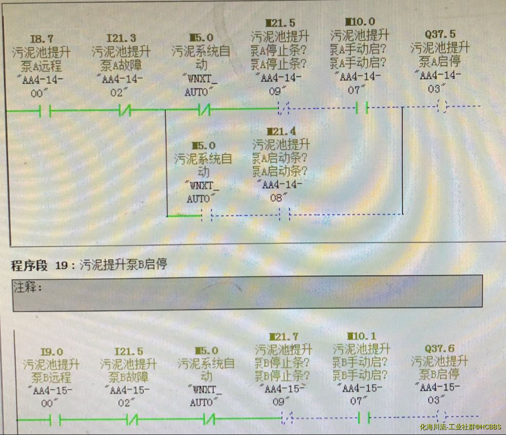

厂里污水控制用的西门子S7300系统,今天接到报修电话说有2台泵就地能开,远程开不了。然后我就进程序看,程序是这样的。由于不是很了解S7300系统,所以不了解怎么控制的,我在第一段程序的“M5.0污泥系统自动”强制为1,再恢复为0后,第一个程序的泵就能启动,但是过一会就自动停了。
请教下这个程序是这么控制的?谢谢大家

看看操作画面上是否选择自动,是否确认启动,是你的自动信号没有过来

启动条件和停止条件同时都不通的?那这两个程序段怎么会通?而且如果启停条件的话不是要在相同的“手自动”条件下吗?如果自动启停条件只是脉冲信号,那就应该用脉冲来做。输出点用RS来写会比较好。
