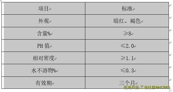

由于COD没有相关的国家标准,所以自己拟定的COD去除剂质量标准和检测方法,各位帮助给审审,那些地方需要改进或不否的地方,请给予指点。
内容如下:
COD去除剂质量标准及检测方法
  • 目的
为了有效的对COD去除剂的质量进行管控,避免不合格品的进入,导致影响生产及水质指标。
二、试用范围
本标准规定了COD去除剂的质量标准、检测方法、有效期等。
三、质量标准项目及要求
  • 检测方法
  • 外观:用目测
  • 含量:
精确称取8g样品,用不含二氧化碳的水溶解,移入250mL容量瓶中定容至刻度,摇匀,为A。用移液管移取10mLA,置于250mL锥形瓶中,加入10mL(1+12)硝酸溶液,煮沸1分钟,冷却至室温后加入20mL(0.05moL/L)的乙二胺四乙酸二钠溶液,加百里酚蓝溶液(1g/L乙醇溶液)3-4滴,用(1+1)的氨水溶液中和至试液从红到黄色,煮沸2分钟,冷却后加10mL乙酸-乙酸钠缓冲溶液(PH=5.5)和2滴二甲酚橙指示液(5g/L),加水50mL,用0.025moL/L氯化锌标准溶液滴定至由淡黄色变为微红色即为终点(同时做空白实验)。
COD去除剂含量以质量分数W计,数值以%表示
W=(V0-V)*C*127.45/M
V0--空白消耗氯化锌标准溶液体积的数值,单位ml
V --试样消耗氯化锌标准溶液体积的数值,单位ml
M --试料的质量的数值,单位g
C --氯化锌标准滴定液实际浓度的准确数值,单位mol/L
3、PH值:
称取(lg)试样,用水溶解,全部转移至100ML容量瓶中稀释至刻度摇匀。将试样溶液倒入烧杯中,置于磁力搅拌器上,将电极浸入被测溶液,开动搅拌,在已定位的酸度计上读出PH值。
4、相对密度:
将试样注入清洁干燥的250ml量筒内,不得有气泡,将量筒置于20±1℃的恒温水浴中,待温度恒定后,将密度计缓缓放入试样中,待密度计在试样中稳定后,读出密度计弯月面下缘的刻度。
5、水不溶物:
称取20g液体试样,精确至0.001g,置于250mL烧杯中,加入150ml稀释用水,充分搅拌,使试样溶解,然后在布氏漏斗中,用恒量的中速定量滤纸抽滤,用水洗至无CL-时(用硝酸银溶液检验),将滤纸连同滤渣于100-105℃干燥至恒重。
水不溶物含量以质量分数W计,数值以%表示
W=(M1-M2)*100/m
M1-滤纸和滤渣的质量的数值,单位为g
M2-滤纸的质量的数值,单位为g
m-试料质量的数值,单位为g
COD去除剂检测方法
  • COD去除剂应符合以下标准
指标名称
液体
有效含量,﹪  ≥
80.0
密度(20℃)(g/cm3)≥
1.2
pH值(1﹪水溶液)
2.0~3.0
          外观
红褐色液体
1.1有效含量的检测方法(碘量法)
  • 称1g左右试样(精确至小数点后四位)至250ml碘量瓶,加100ml纯化水,10ml1:1盐酸,3g碘化钾,盖紧瓶盖充分摇匀,水封静置30mins后,用0.1 mmol/L的硫代硫酸钠溶液滴定至淡黄色,加2ml淀粉指示剂,继续滴淀至无色为终点。记录消耗硫代硫酸钠的体积V
  • 有效含量计算公式
    有效含量=0.1622VC*100%/M
    V:消耗硫代硫酸钠的体积
    C:硫代硫酸钠的mmol浓度
    M:称取的试样重量
    1.2密度的检测(密度计法)
    1.2. 1方法提要
        由密度计被测液体中达到平衡状态时所浸没的深度,读出该液体的密度。
    1. 2.2仪器、设备
    1. 2.2. I密度计:分度值为0.001
    1. 2.2. 2恒温水浴:可控温度(20士1)℃
    1. 2.2. 3温度计:分度值为l℃
    1. 2.2. 4量筒:250ml或500ml
    1. 2.3分析步骤
        将多核复合絮凝剂试样注入清洁、干燥的量筒内,不得有气泡。将量筒置于(20士1)℃恒温水浴中,待温度恒定后,将密度计缓缓放入试样中,待密度计在试样中稳定后,读出密度计弯月面下缘的刻度(标有读弯月面上缘的刻度的密度计除外),即为20℃试样的密度。
    1.3PH值的检测
    1. 3.1仪器、设备
    1. 3.1. 1酸度计:精度0.02pH单位,配有饱和甘汞参比电极、玻璃测量电极或复合电极
    1. 3.2分析步骤
    称取1.00±0.01g试样。用水溶解后,全部转移到100ml容量瓶中,稀释至刻度,摇匀。将试样溶液倒入烧杯中,置一磁力搅拌器上,将电极浸入被测溶液中,开动搅拌,在以定位的酸度计上读出pH值。

这个东西在实际使用中并不多见,你们也只能边使用边总结了。坐等你分享使用感受。
发表于 2018-4-23 16:53:34
边使用边总结。压力很大的,没有标准,自己检测都是个问题。  详情 回复 发表于 2018-4-24 09:02

目前市场上COD去除剂,就是所谓的干扰分析,实质上是去除不了的
发表于 2018-5-4 09:22:52
从目前来看,能起到絮凝和去色的作用。COD值也能下降。  详情 回复 发表于 2018-5-4 13:18

有的是强氧化剂,除去效果临近达标的使用还是有效果的,超标数值较大使用时需要投加的浓度很大,而且降幅不是很理想。

是不是强氧化剂啊
发表于 2018-5-4 15:44:53
我也不知道成分,正在进行分析呢。  详情 回复 发表于 2018-5-5 09:35

我们现在用的一种COD去除剂酸性没这么大,颜色是深棕色的液体,跟你这个标准有点区别,但去除效果挺好的。其实他的主要作用还是脱色,絮凝,要更PAM混合使用。用了这个PAC就不用了。厂家说他的主要作用是吸附。目前使用下来去除率大概在80%左右。
发表于 2018-6-22 10:05:32
和我们使用的颜色差不多,我们也不知道具体成分是什么,有脱色的效果。  详情 回复 发表于 2018-6-25 09:23

建议你们药剂分析时分析一下锰元素,看是否是高锰酸钾水溶液。本身用作杀菌辅助,曾经有人在石化企业用过,投加量也就几个PPM。如果是高锰酸钾的话,是可以去除一部分COD,而且能起到脱色等作用。但是会产生二氧化锰  详情 回复 发表于 2018-6-27 14:54

建议你们药剂分析时分析一下锰元素,看是否是高锰酸钾水溶液。高锰酸钾是强氧化剂,还有锰法测定COD;高锰酸钾本身也可以用作杀菌辅助(以减少次氯酸钠使用量,强化杀菌效果),曾经有人在石化企业用过,投加量也就几个PPM。如果是高锰酸钾的话,是可以去除一部分COD,而且能起到脱色等作用。但是会产生二氧化锰沉淀。
