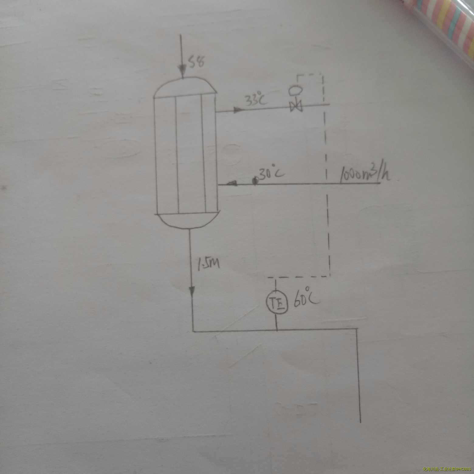

如图,8公斤蒸汽经过冷凝器冷却,要求冷凝液温度在50度以下。但是实际操作时调节阀全开,循环水流量达到1000立方每小时,冷凝液温度还是在60度以上。循环水进水温度30度,回水温度才33度,明显换热效果很差啊,是不是因为蒸汽冷凝后直接垂直管道排出了,没有在冷凝器停留足够的时间所致。按我的理解是应该将冷凝液管道向上做一个U行管,对冷凝器冷凝液行程一个水封,这样会加大冷凝液在换热器的停留时间,,换热效果会好点。不知道我的理解是不是对的,请大家指正!!!谢谢!!

您的分析没有问题,但是加水封的方式可能不好实现。
蒸汽冷凝后冷凝液会迅速流到下管箱中,在换热管内的停留时间不够所以过冷不到50℃,加水封的话没有办法保证在换热管内形成液位。
可以加个阀门,关小阀门开度,把液位憋上去才行。

我觉得楼上的做法还不如水封有效呢
我觉得这是换热面积不够造成的,如果换热面积不能提高的话,从工艺条件上做些调整可能有也可能无效。
比如加一个液封把液位抬高,使得液位能与换热列管接触,使得液体能够继续与水换热。这样可能解决问题,也可能引发新的问题。
我以前一个实验,用冷冻水这样冷凝一个介质,正常底部温度13度左右,如果液位升高到列管位置,底部的温度能降低到与冷冻水差不多

你说这个有几个方面原因:
1.设计失误,换热面积算小了,这个需要你重新核对
2.蒸汽流速过快,管道设计粗细需要核对
3.可以考虑适当建立液封

换热器定死了,你增加停留时间(不管怎么增加),你的蒸汽凝液的量(来料)就减少了,这是操作允许的吗?如果允许那你就增加停留时间。这个换热器设计有点问题,循环水没有充分利用温差。主要问题还是换热面积不够,单靠循环水跟蒸汽的△T增加(水量增加,回水温度降低)拟补不了换热面积的不足了。

实际装置跟实验设备是不一样的,用了U形液封可以形成液位但是没有办法二次调节了。
而且设备大管箱长的话液封就会很长。

我的感觉是液封不能解决问题,如果蒸汽流量不变的话。可以考虑在冷却水侧增加循环泵来增加湍动,提高换热。

进集水箱前有两个手阀和输水器,我没有画出来。关小输水器前阀门,会不会对我的冷凝液量有影响?加水封对我的冷凝液量流通通道不会限制,冷凝液量不会降低吧?

这个蒸汽主要是平衡调节蒸汽分配缸压力用的,对流量没有特别的要求,但是特殊情况下,要对分配缸压力进行卸压。

8公斤蒸汽是品位很高的能量,可考虑回收利用热量。冷到到60℃主要是过冷段流速慢,面积不足。

谢谢你的评论。换热面积应该没问题吧,我是觉得冷凝液受重力作用,没有充分利用冷凝器的换热面积。
换热面积有没有问题是需要分段计算的。
蒸汽凝结成饱和水,然后继续换热,降温成为过冷水,这是你想要达到的换热效果。
但是蒸汽凝结的换热系数,和饱和水冷却到过冷水的换热系数,是两个不同的值,并且相差还不小。
所以这两部分的换热要分开计算,求得总的换热面积。
你确定换热面积是这样计算的吗?
加水封,使得凝结水继续换热降温,获得过冷水,是可行的。但是升高液位,浸没了一部分管束,意味着用于冷凝换热的管束面积势必减少,减少后,是否还能满足冷凝量,就不得而知了。
而且简单的浸没管束降温,没有强制流动,换热系数更低,所以大家会担心你这台设备的换热面积是不是足够。
如果可以的话,建议将现有设备按全凝式换热器使用,然后可以在后面加一台水水冷交换器,将凝结水与冷却水进行水水换热,降低到你要的温度。这样的工艺流程更靠谱一点。

个人也是建议这种做法“建议将现有设备按全凝式换热器使用,然后可以在后面加一台水水冷交换器,将凝结水与冷却水进行水水换热,降低到你要的温度。这样的工艺流程更靠谱一点”
这样两台换热器的总面积会比使用一台换热器的面积小很多,而且出水温度更容易控制

设计的换热面积不够。无论是设计一个换热器分段计算还是设计两个换热器分别计算,只要换热面积够了,是可以实现要求的工况的。

个人感觉不是换热器换热面积不够,也不是建立水封的问题,可以考虑下把换热器卧式放,这样就不会造成凝液停留时间不够的现象了

接触时间短吧,关一下出口阀门积点液就行了,出口没必要加疏水器
