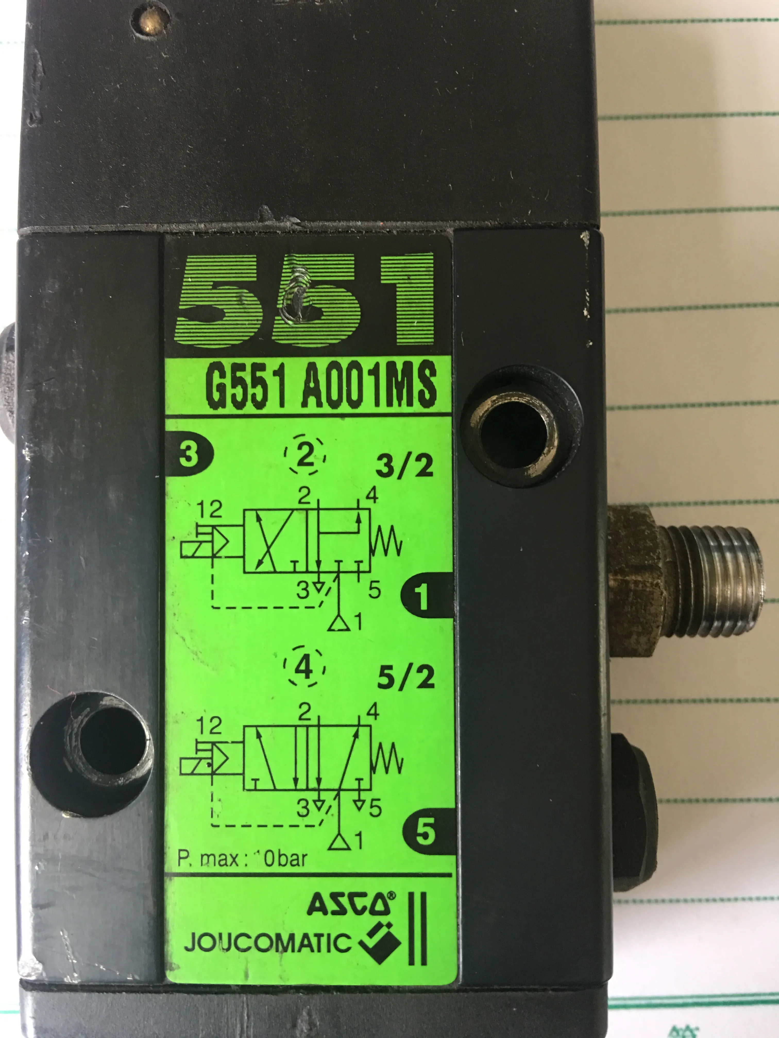

如图:

3/2是二位三通电磁阀,5/2是二位五通电磁阀。找本asco的说明书看一下。

那为什么一个电磁阀上画两个图啊,我不是仪表专业的,不懂这个,这个电磁阀对应哪张图?
发表于 2018-4-20 11:29:08
turbotsVIP会员 VIP会员 | 显示全部楼层       最后访问IP天津市
两张图就是既可以做3同也可以做5同,具体是哪个,看你们现场了是连了几根管。

两张图不都是两位五通的嘛?一个方框内有五个点啊?

3通和5通是通过阀体下面有个垫片可以改变的,你可以观察一下。至于图示,我不想打字了,你可以百度一下

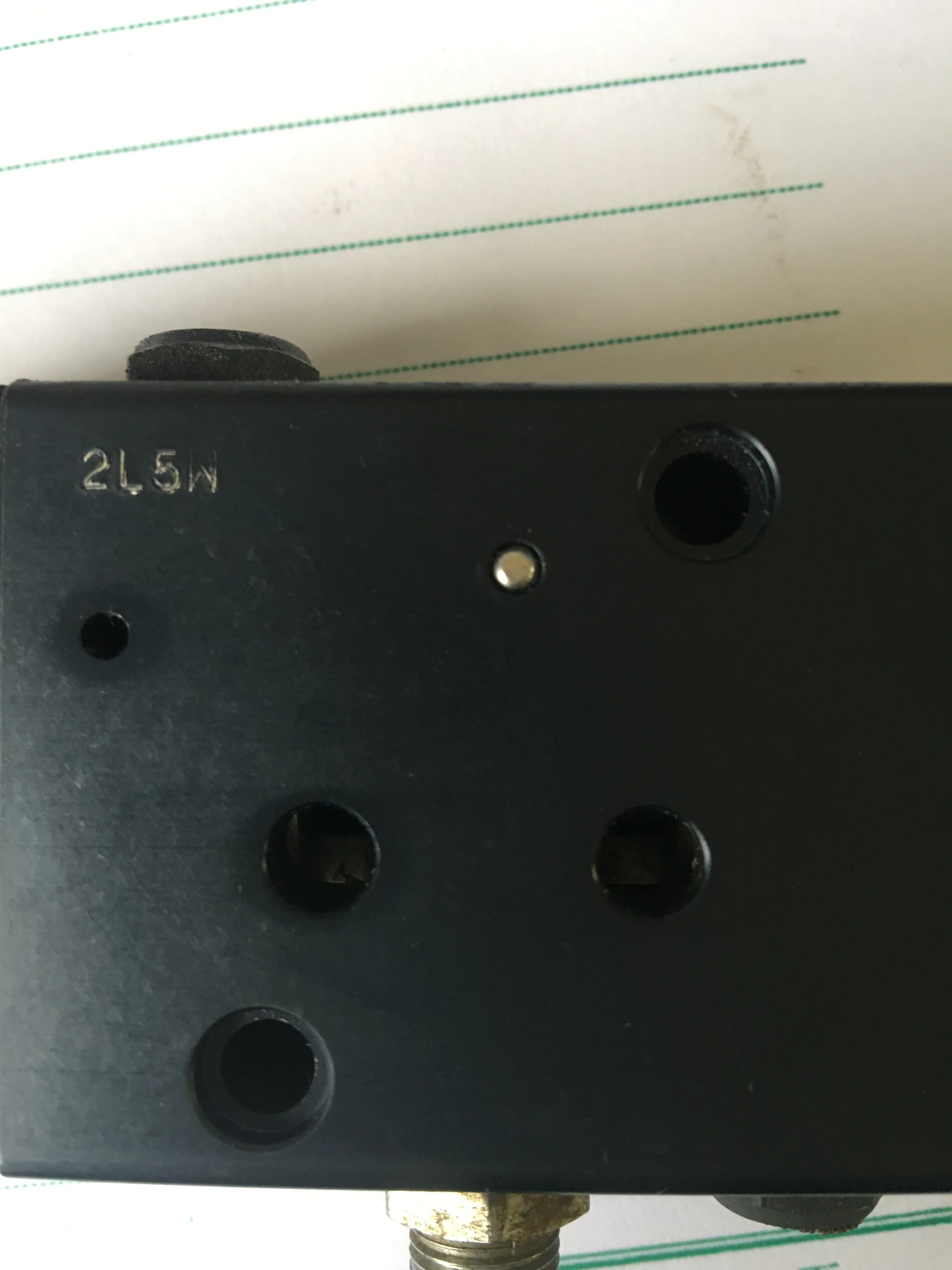

注意电磁阀体下面有个黑色垫片,上面标着是3还是5通
发表于 2018-4-21 23:22:33
镜花水月zgbVIP会员 VIP会员 | 显示全部楼层       最后访问IP甘肃省
应该是2位5通的,你可以翻过来看背面有写着

两位是指电磁阀的开位跟关位(对应的阀门也只有开们跟关位)大部份都这是这种两位,图上的2跟4就是开跟关位,还有三位,多一个保位(阀门断电时,能保特原开度位置)
5通可以理解成5个接口(两个工作位2跟4,排气口位3跟5,进气口位3),图上之所以有两个图,已经有人说了有垫片可以改变他们的工作方式

有两种用法

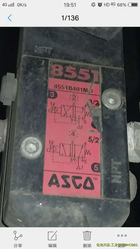

上、下图的图形符号表示的都是二位五通电磁阀,即该阀就是一个二位五通电磁阀。3/2表示有3个主气口,2个状态位置;5/2表示有5个主气口,2个状态位置,分类说明是方便用户灵活使用该阀。
