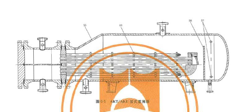

有一个在做项目,我们选择凯特尔再沸器,目前已确定换热面积,需要提出设备条件图。请问有没有标准尺寸可供选择?还是要单独设计出图?谢谢!
发表于 2018-4-19 10:31:29
如图
如图

已经确定换热面积,给出管口方位、介质参数不就可以了,设备厂家设计完成审核不就行了

经过查资料,条件图基本有数了。希望画的条件图和实际的要差不了多少。感谢!  详情 回复 发表于 2018-4-19 13:28

现在厂家一般都根据业主的需要单独出图制造,属于定制产品。
