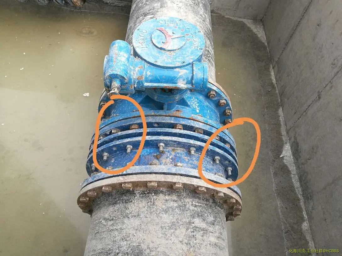

如图是给排水管线上使用的伸缩节,我圈出的地方感觉螺栓不太对劲,是否应该这里是一根通长的螺栓连接才对

通长的螺丝起不到伸缩的作用了
