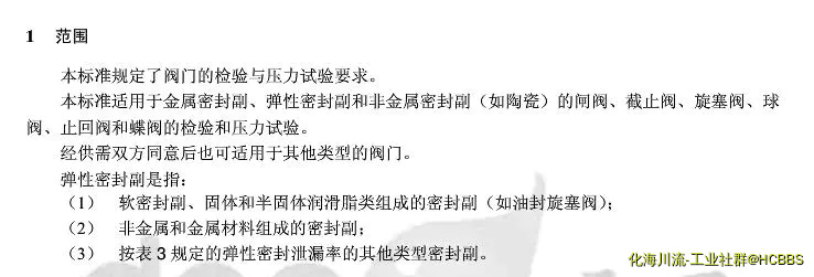

JB/T 9092—1999标准阀门的试验与检验
GB13927压力试验
这两个标准各用于什么行业的阀门呢?JB/T 9092—1999标准阀门的试验与检验是参照国外哪个标准制定的?

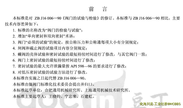

参照了美标API598
GB13927压力试验
这两个标准各用于什么行业的阀门呢?
针对这些类型的阀门
发表于 2018-4-15 19:57:48
小小化工工程师 + 5 深入讨论
JB/T 9092是基于石油、化工和天然气行业的阀门产品为基础制定,偏向于上游、中游工业制程;采标标准为API 598。JB/T 9092标准已经被GB/T 26480代替。
GB/T 13927是基于水、油品、蒸汽的阀门产品为基础制定,偏向于下游工业制程、终端和商用。采标标准为ISO 5208
具体采用哪个标准以产品标准引用为准。
发表于 2018-4-15 22:12:17
对的,JB/T9092在去年已经被作废了,被GB/T26480-2011所取代  详情 回复 发表于 2018-4-16 09:43
